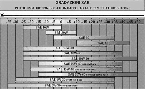

I motori vengono progettati per funzionare con oli alla più bassa viscosità possibile, poiché fluidi meno viscosi assorbono meno energia avendo un attrito interno inferiore e hanno un miglior grado di trasmissione termica, cioè raffreddano meglio il tratto lubrificato.
La viscosità dei lubrificanti viene correntemente indicata mediante una scala convenzionale fissata dalla SAE (Society of Automotive Engineers). La SAE ha fissato degli intervalli di viscosità per le diverse specifiche, ma con l’impiego di additivi particolari è possibile ottenere un olio che appartenga a più gradi di viscosità SAE.
Un olio di questo genere è il classico Multigrado.
Poiché tutti i miglioranti dell’indice di viscosità incrementano la viscosità dell’olio, è necessario che la base di partenza sia di bassa viscosità. Dato che l’aumento di viscosità provocato dagli additivi diminuisce con il crescere della velocità relativa di scorrimento delle parti metalliche da lubrificare, un olio di questo tipo, reso più “viscoso” artificialmente, si comporta come un olio fluido nelle parti del motore sottoposte ad elevate sollecitazioni di scorrimento dove l’attrito è di conseguenza limitato (bronzine), ed esplica invece l’azione di un olio denso nelle zone ove lo scorrimento è basso e le temperature elevate (bielle).
Eccovi una tabella Viscosità SAE interessante, ovviamente lo sviluppo della tecnologia fa sì che oggi nei motori di ultima generazone un 5W-30 vada bene fino a 40° .

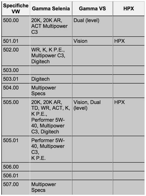

Gruppo Wolksvagen

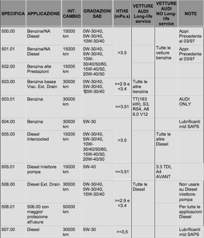

Partiamo con una tabella riepilogativa
Entriamo nel dettaglio: Le specifiche previste da Volkswagen, attestanti specifiche qualità di un olio motore che lo rendono utilizzabile sulle auto del costruttore, si dividono in tre grandi gruppi:
I. Specifiche per lubrificanti duali.
Prevedono un cambio olio ogni 15.000 KM ma sono ormai obsolete perché previste solo per oli approvati primadel Marzo 1997.

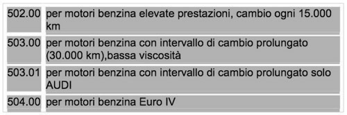

II. Specifiche per lubrificanti per motori benzina

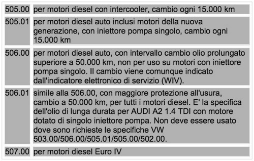

III. Specifiche per lubrificanti per motori diesel

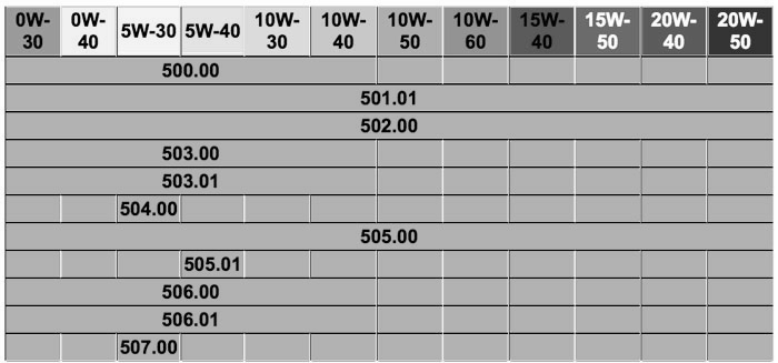

Tabella ordinata per gradazione viscosimetrica

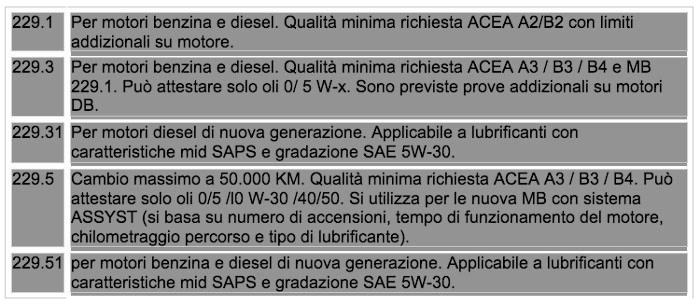

SPECIFICHE MERCEDES BENZ
Una curiosità sul numero delle specifiche MB, il nome deriva dallo schema del Bluebook Mercedes, diviso per paragrafi numerati e per pagine

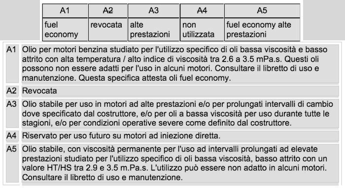

Le categorie numeriche indicano i diversi usi ed applicazioni all’interno di una determinata classe di lettere, legate a più livelli di performance dell’olio.
L’ultimo aggiornamento delle specifiche ACEA risale al mese di Febbraio 2007..
L’applicazione specifica di una sequenza (classe + categoria) è responsabilità del singolo costruttore per i suoi veicoli e motori. Oli appartenenti ad una certa categoria possono rispondere anche alle esigenzedi un’altra categoria, ma in alcuni motori possono essere utilizzati solo oli di una certa categoria all’interno di una determinata classe. L’anno di riferimento è da intendersi solo per uso industriale ed indica l’anno di implementazione di un livello più severo per una determinata categoria. Un nuovo numero significherebbe che un nuovo test, parametro o limite è stato incorporato alla categoria per rispondere a nuove esigenze di performance, rimanendo però compatibile con le applicazioni esistenti. Un aggiornamento deve sempre soddisfare le applicazioni della edizione precedente, altrimenti siinserisce una nuova categoria.
MOTORI BENZINA

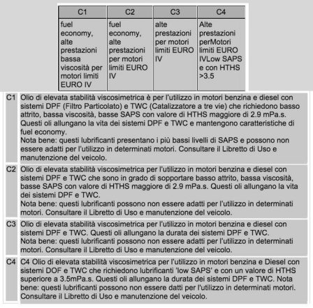

MOTORI PROVVISTI DI SISTEMI DI POST-TRATTAMENTO PERABBATTIMENTO EMISSIONI
- SAPS: Sulphated Ash,Phosporous,Sulphur ( Ceneri solfate,fosforo,zolfo)
- DPF: Diesel Particulate FilterTWC: Three Way CatalystHTHS: High Temperature / High Shear rate viscosity
- EGR: Exhaust Gas Recirculation

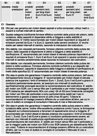

DIESEL PESANTI

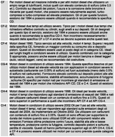

SPECIFICHE API
Definisce tre categorie di lubrificanti identificati con una sigla di due lettere.
La prima distingue il motore a cui è destinato:
S sta per Service (veicoli abenzina), C sta per Commercial (veicoli diesel), G per le trasmissioni.
La seconda lettera indica il livello prestazionale: più la lettera è avanti nell’alfabeto, migliori sono le prestazioni.
La specifica più attuale per i veicoli benzina è la API SL mentre per i veicoli diesel si sono raggiunte ultimamente le specifiche API CH-4 e CI-4.I test previsti dalla API, dalla SH in poi, sono condotti seguendo le regole previste dal protocollo CMA (controllo dei test motoristici, controllo delle formulazioni, controllo dei dati).
Per ottenere questa classificazione, un lubrificante deve superare quattroprove motoristiche che considerano:
- l’ aumento della temperatura dell’olio motore in servizio
- l’allungamento dell’intervallo di cambio fissato dai costruttori• la ricerca di performance motoristiche• la rigidità di norme di protezione dell’ambiente
- la riduzione del consumo di carburante grazie ad una scarsa viscosità (soloper oli “Energie conserving”).
SPECIFICHE API “S”, per motori benzina
SPECIFICHE API “C”, per motori diesel
