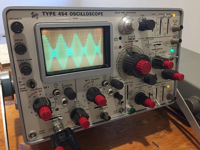

Introduzione
In questo articolo descrivo il restauro di un oscilloscopio Tektronix 454 che ho eseguito recentemente.
E' stata un'operazione particolarmente complessa, un sovrapporsi di vari guasti individuati in successione e l'ultimo, particolarmente grave e apparentemente insolubile, mi ha indotto ad escogitare una soluzione estrema su cui nessuno, me compreso, ci avrebbe scommesso un centesimo e che invece si è rivelata vincente. Grazie ad essa ora l'oscilloscopio funziona egregiamente ed ha potuto evitare l'unica sorte a cui altrimenti sarebbe stato destinato: la discarica.
Era da tempo che aspettavo l'occasione giusta per acquistare un Tek 454 a prezzo abbordabile, non che mi servisse un oscilloscopio, ho già altri Tektronix di caratteristiche migliori acquistati in passato, sempre d'occasione e poi restaurati ma questo ha la particolarità di essere fatto ancora con soli transistor, quasi tutti di tipo commerciale e con alcuni triodi di nuova generazione per quell'epoca chiamati nuvistor, quindi senza alcun integrato strano e introvabile come purtroppo invece è stato per gli oscilloscopi prodotti successivamente da Tektronix.
Si tratta di uno strumento della fine degli anni '60 di buone caratteristiche con una banda passante di 150MHz che, essendo tutto a transistor e con qualche valvola, è facilmente indagabile, comprensibile e modificabile in tutti i suoi meandri ed è proprio per questo che lo desideravo: per studiarlo, per provare a modificarlo/migliorarlo e per sperimentare soluzioni che ho in mente da tempo, insomma con lo scopo di utilizzarlo come muletto per giocarci e divertirmi a fare elettronica.
Recentemente l'occasione si è presentata su Ebay e l'ho acquistato. Nell'inserzione il venditore lo ha descritto così: "si accende ma mancano i coperchi" Poco male per me, visto l'uso che ne avrei fatto.
Dopo qualche giorno è arrivato, si presentava bene, evidentemente era stato utilizzato poco: le manopole ancora lucide il frontale senza un graffio... non immaginavo quanti problemi e che tipo di difetti potesse nascondere!

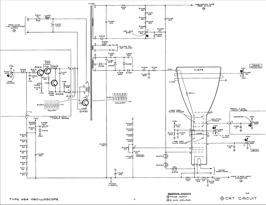

Funzionamento del circuito di regolazione delle tensioni di polarizzazione del tubo catodico
serve a garantire che i valori delle tensioni di polarizzazione siano costanti, indipendenti da variazioni di altri parametri e dipendenti solo da una tensione di riferimento impostabile con R1401.
Il circuito che alimenta il primario del trasformatore di alta tensione, come ho già detto, è un oscillatore di potenza in classe C costituito da Q1430 che è un 2N3055.
Nello schema non si capisce ma l'emettitore di Q1430 è collegato al riferimento 0V, per vederlo bisogna guardare lo schema dell'alimentatore che per non appesantire non l'ho riportato. In realtà in serie all'emettitore c'è un resistore da 0.3ohm che però possiamo trascurare.
Il trasformatore è risonante: le induttanze degli avvolgimenti risuonano con le capacità parassite ad una frequenza non critica compresa tra 40 e 60kHz, per questo motivo le tensioni ai capi degli avvolgimenti sono sinusoidali nonostante il primario venga alimentato con corrente impulsiva dal transistor che lavora in classe C.
La potenza fornita al trasformatore dipende dall'angolo di conduzione del transistor, quindi, variando l'angolo, variano i valori delle tensioni fornite dai secondari ai carichi.
l'angolo di conduzione di Q1430, semplificando un po' le cose, dipende dal valore di tensione continua ai capi di C1419: all'aumentare della tensione l'angolo si riduce.
La tensione ai capi di C1419 è fatta variare da Q1423 che è l'ultimo transistor dell'amplificatore di errore costituito da Q1414, Q1413 eQ1423.
In ingresso all'amplificatore di errore, cioè nella base di Q1414, giungono due correnti: quella proveniente da R1402, che dipende dalla tensione di riferimento impostata con R1401 e quella di segno opposto proveniente dal partitore R1405---R1412 che dipende dalla tensione continua che alimenta il catodo del tubo, che a sua volta proviene dal raddrizzatore a singola semionda alimentato dal terzo secondario.
Il circuito dell'amplificatore di errore è quindi controreazionato dalla tensione di alimentazione del catodo e l'anello va in equilibrio quando le due correnti menzionate sopra, che sono di segno opposto, si annullano quasi, cioè quando il loro contributo alla corrente di base di Q1414 è minimo ma non nullo.
In questo modo la tensione catodica del tubo è regolata e la si può aggiustare per portarla a 1960V, che è il valore ottimale, agendo su R1402.
Di conseguenza sono regolate anche tutte le altre tensioni di polarizzazione del tubo perché sono in un certo rapporto con quella catodica, rapporto che a sua volta dipende dal rapporto spire dei secondari del trasformatore. Solo quella che alimenta la griglia controllo del tubo è ulteriormente aggiustabile attraverso R1447, l'ulteriore aggiustamento è necessario perché il suo valore ottimale va adeguato alle caratteristiche del tubo che possono variare leggermente da un esemplare all'altro.

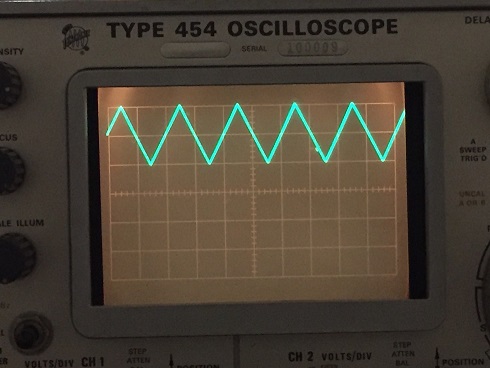

Ed ecco che è apparsa una sottospecie di traccia sfocata sullo schermo ma l'entusiasmo è durato poco perché sono bastate alcune misure con il tester per capire che nell'amplificatore verticale i transistor Q394, Q494, Q 374, Q474 e Q388, nonché il trimmer R382 erano andati.

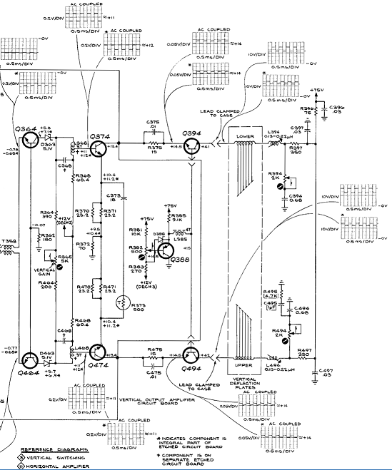

Il trimmer l'ho sostituito con un più moderno multigiri, per rimpiazzare Q388, che è un transistor fesso adibito a generare la tensione continua di polarizzazione delle basi dei finali, ho utilizzato un BC556 che va alla grande, per rimpiazzare i finali 2N3866 ho utilizzato dei 2SC3953 che hanno caratteristiche simili e per i piloti 2N4251 ho utilizzato dei BFQ18A che hanno una FT molto più alta e che per questo temevo qualche auto-oscillazione e invece tutto è filato liscio. Non ho ancora controllato come si è modificata la risposta in frequenza del verticale, lo farò più in là.
Quarto difetto
Ed ecco finalmente apparire una traccia bellissima, molto luminosa e sottile, fuoco e astigmatismo si correggevano perfettamente, gli attenuatori di ingresso funzionavano, la base dei tempi pure ma.... nella parte bassa dello schermo l'oscillogramma appariva compresso e scendendo ancora, prima di raggiungere la riga più bassa della griglia, la traccia si oscurava, come se all'interno del tubo in basso ci fosse stato qualcosa a fare ombra sullo schermo.

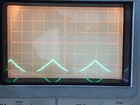

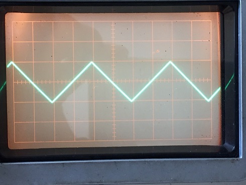

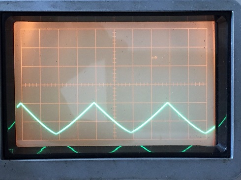

Come si manifestava il difetto nei dettagli
con un segnale triangolare applicato all'ingresso dell'oscilloscopio l'oscillogramma, ampio circa due divisioni, appariva compresso in prossimità delle punte inferiori solo se era posizionato nella metà inferiore dello schermo. Tale compressione si accentuava man mano che con il potenziometro di posizione verticale portavo l'oscillogramma verso il basso dello schermo, fino a che, tra la prima e la seconda riga in basso del reticolo, le creste inferiori del segnale cominciavano a scomparire.
Questo comportamento lasciava intendere che ad essere deformate o spostate non potevano essere le placche di deflessione verticale ma qualcos'altro a valle delle placche perché, se fossero state le placche, si sarebbe giustificato l'oscuramento ma non la compressione.
Le placche di deflessione orizzontale, che sono posizionate subito a valle di quelle di deflessione verticale, ho ritenuto che non potessero essere responsabili del difetto perché, per la loro forma e disposizione non avrebbero potuto produrre quell'oscuramento distribuito orizzontalmente e uniformemente nella parte bassa dello schermo.
L'eventuale ostacolo all'interno del tubo doveva quindi trovarsi per forza di cose a valle di tutte le placche di deflessione, nella parte bassa del tubo e inoltre doveva essere costituito da materiale conduttore ed essere sottoposto ad un potenziale inferiore a quello delle placche di deflessione: solo così si sarebbe giustificata anche la compressione quando il fascio lambiva l'ostacolo oltre che l'oscuramento quando invece lo intercettava.

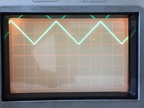

Altro effetto osservato molto importante
Senza alcun segnale applicato agli ingressi, portando la traccia orizzontale molto in basso ma poco prima che scomparisse, (cioè poco al di sopra della prima riga in basso del reticolo) ed inoltre inclinando al massimo la traccia rispetto alle righe orizzontali del reticolo tramite l'apposito comando "TRACE ROTATION", si notava che essa, nella parte più bassa, poteva superare la zona di oscuramento senza scomparire.
Questo significava che l'eventuale ostacolo doveva trovarsi per forza di cose a monte della bobina di rotazione della traccia, se fosse stato a valle la parte più bassa della traccia sarebbe sparita ugualmente.
Ricapitolando:
L'eventuale ostacolo doveva trovarsi in una zona all'interno del tubo compresa tra le placche di deflessione e la bobina di rotazione della traccia.

Se ho interpretato bene la rappresentazione del tubo nello schema elettrico, quel pannellino dovrebbe essere collegato a 0V attraverso il piedino 10 del tubo, quindi a circa -50V rispetto alle placche di deflessione orizzontale e questo coincideva con l'ipotesi fatta che avrebbe giustificato la compressione della parte bassa dell'onda triangolare se il fascio fosse arrivato a lambire i bordi dell'apertura rettangolare sul pannellino.

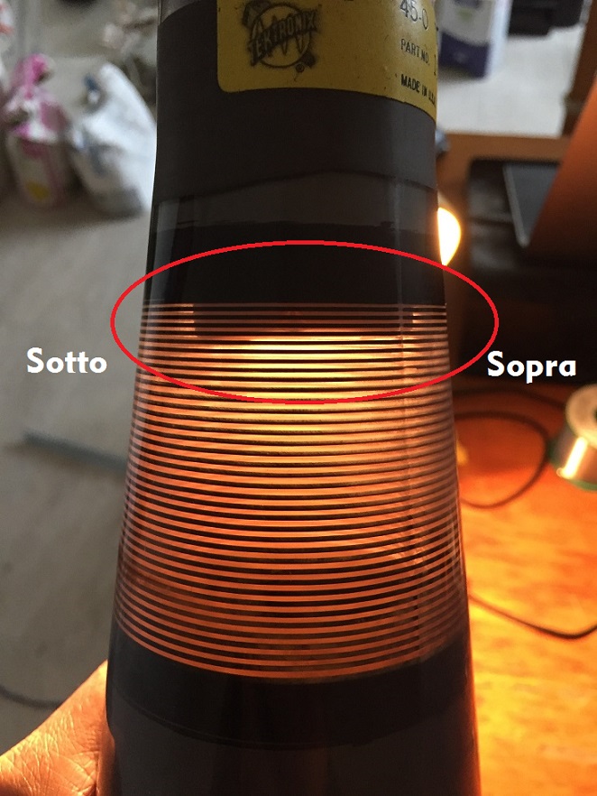

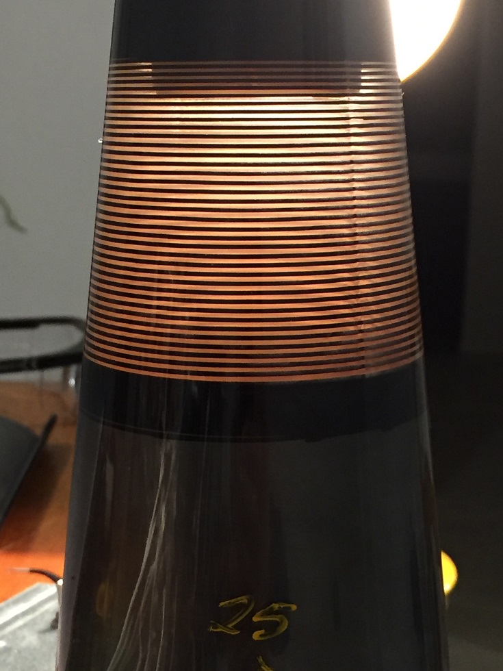

Osservando il tubo in trasparenza attraverso una luce, si riusciva a scorgere il pannellino che effettivamente appariva decentrato verso l'alto e non ortogonale rispetto all'asse del tubo, quindi le ipotesi fatte sembravano avere un riscontro.
Nell'immagine che segue si riesce a scorgere il pannellino nella zona cerchiata che appare leggermente spostato verso l'alto e inclinato
Non si riusciva a scorgere lo staffaggio del pannellino perché si trova in una zona del tubo dove il vetro non è trasparente ma a quel punto era sensato supporre che, a causa di un forte urto della parte superiore dello strumento con un oggetto , lo staffaggio del pannellino si sarebbe potuto piegare irreversibilmente verso l'alto e che per conseguenza il pannellino si sarebbe potuto spostare permanentemente verso l'alto.

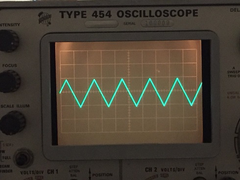

Sono stati necessari 16 urti per riportare il pannellino in posizione.

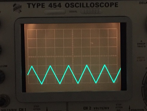

L'immagine che segue è la stessa di prima ma dopo l'intervento e si può notare come il pannellino ora sia centrato e non inclinato rispetto all'asse del tubo
Di seguito gli oscillogrammi nelle stesse condizioni ma dopo l'intervento
