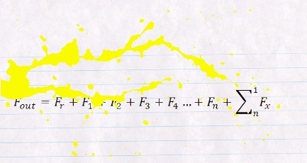

Installate le celle di carico per la misura dei tiri del film nei vari punti di passaggio della macchina, si procede quindi con i collegamenti delle stesse allo strumento di misura per registrare l’andamento della tensione del film sottoposto ai vari passaggi.
In attesa che vengano ultimati i collegamenti ne approfitto per un breve ripasso al team per quello che si andrà a misurare e per quelle che saranno le reazioni del film e quindi le influenze sulla qualità della stampa finale: scrivo su di un blocco la funzione vangelo di molte lezioni trascorse e mi accingo all'ennesima spiegazione:
“La forza del film sottoposto a stampa sarà pari alla forza memorizz… “

Come da manuale tutti questi eventi di sollecitazione vengono pedissequamente annotati su di un taccuino perché poi infase di analisi dei dati registrati sia possibile ricollegare tutti gli andamenti delle misurazioni eseguite ai singoli eventi che le hanno causate.
Al termine delle misure ci riuniamo tutti intorno al computer utilizzato come logger: carico i primi dati e subito ci accorgiamo che alcune misurazioni sono negative.
Dopo un attimo di sgomento guardo SanTeo e lui subito si rivolge a FengFunny: “chi ha installato le celle di carico sui rulli di misura?”FengFunny risponde ridendo: “Io, ho seguito io il montaggio”

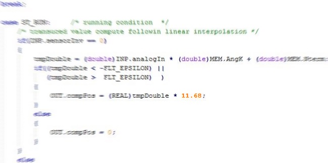

“Gli algoritmi di controllo sembrerebbero corretti, no mi correggo: gli algoritmi di controllo sono corretti. SanTeo, questi algoritmi hanno “già stampato” e comunque ho passato parte della notte in camera a controllare che non fossero stati modificati”. SanTeo mi osserva attonito “Carlo, ma se gli algoritmi di controllo sono corretti qualcos’altro non funziona”. "Già, ma cosa?"
Siamo seduti tutti e due intorno a XiaoleyConstant e a sei mani cerchiamo di capire quali parti del programma potrebbero causare il malfunzionamento degli algoritmi di controllo.
Mentre XiaoleyConstant scorre freneticamente le righe di codice SanTeo ha aperto una nuove sessione dove legge e mi elenca tutte le variabili di sistema da una finestra di watch mentre io inserisco man mano i dati in un foglio di Excel dove di volta in volta inserisco tutti gli algoritmi di controllo sotto analisi.
SanTeo: “non c’è niente che non vada, qui è tutto corretto”.
Io: “SanTeo, non può essere corretto: i risultati che ottengo nel foglio di calcolo non corrispondono a quelli calcolati dal sistema”.
SanTeo: “controlla meglio Carlo, il PLC non può sbagliare i calcoli; sono formule complesse le avrai inserite male nel foglio di Excel”

Gli algoritmi di controllo di registro cooperativo non sono poca cosa da verificare con un foglio di Excel, ma i risultati non tornano: controllo e ricontrollo i calcoli ma questi sembrano corretti: “Che cosa non funziona SanTeo?”
SanTeo: “Non saprei Carlo, confrontando le formule queste sembrerebbero corrette, qualcosa ci sfugge”
XiaoleyConstant: “Ve lo avevo detto che non funziona, ho controllato e ricontrollato la cosa per giorni interi, e non ho trovato errori”

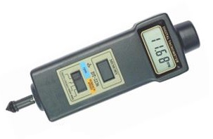

E’ qui che mi cade l’occhio su un tacometro digitale che spunta sotto una pila di fogli.
All'improvviso ho come un un flash, un lampo di luce che rischiara il tunnel in cui ci siamo infilati ... no, sarebbe troppo, non è possibile: "Non ci voglio credere!"
SanTeo si volta e mi osserva incuriosito, è così gli faccio notare lo strumento: “Mi sa che qui qualcuno si è perso qualche lezione: temo che abbiano configurato gli assi della macchina non considerandone la cinematica ma semplicemente sincronizzandone le velocità con delle costanti ottenute in modo empirico".
Alzo quindi il tono della voce e mentre SanTeo mi osserva sempre più incuriosito mi rivolgo a XiaoleyConstant: “Abbiamo rifatto tutti i calcoli, passo dopo passo, e sembra che gli errori per qualsiasi valore di correzione della posizione siano sempre identici; è come se da qualche parte ci fosse una costante”
