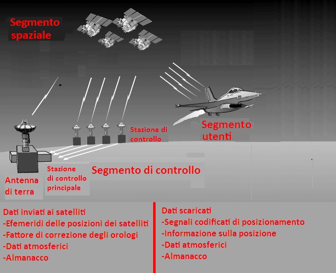

Il sistema GPS
Il GPS e' costituito da tre parti: il segmento spaziale, il segmento di controllo e segmento degli utenti.
Anche se a noi interessa il settore utenti la parte essenziale, più costosa e più interessante e' la sezione spaziale ove, come vedremo, sono state installate tecnologie che solo una grande nazione con settori di ricerca e aziende con tecnologia applicata assolutamente di primo ordine , e grande lungimiranza realizzativa puo' permettersi.

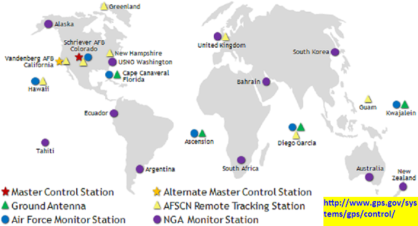

Il segmento di controllo
Il segmento di controllo GPS e' costituito da un gruppo di stazioni di monitoraggio che si trovano in tutto il mondo (Hawaii e Kwajalein nell'Oceano Pacifico; Diego Garcia nell'Oceano India, Isola di Ascensione nell'Oceano Atlantico, e Colorado Springs, Colorado) ed una stazione di terra principale a Falcon Air Force Base in Colorado Springs, Colorado, quattro grandi stazioni di antenne terrestri che trasmettono i segnali ai satelliti.
Le stazioni di monitoraggio misurano il segnale proveniente dai satelliti GPS e lo confrontano con i modelli orbitali determinando, tra l'altro, la correzione del clock per ogni satellite. La stazione principale invia i dati orbitali e le correzioni ai clock a ciascun satellite che a loro volta inviano sottoinsiemi dei dati ai ricevitori GPS per mezzo di segnali radio.

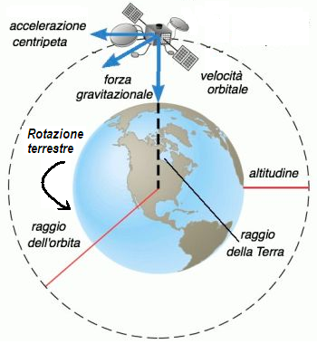

Il segmento spaziale
Il segmento spaziale (space segment - SS) e' composto dai satelliti GPS orbitanti (Space Vehicles - SV ), ma con quelli che orbitano per la sicurezza del sistema sembra che siano 32 i satelliti attualmente in esercizio tra 18.000 e 22.000 km dalla superficie terrestre.
Ci sono sei piani orbitali ciascuno con 4 satelliti, distanziati di 60 gradi nell'orbita, e inclinati circa 55 gradi rispetto al piano equatoriale, ciascun satellite impiega circa 12 ore per compiere un'orbita completa.
Questa costellazione fornisce all'utente la capacità di ricevere il segnale di 5-8 satelliti per quasi il 100% del tempo in qualsiasi posizione sulla Terra.

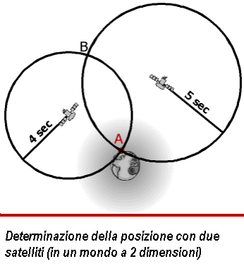

Nel seguito fornisco una spiegazione molto semplificata su come funziona la determinazione della posizione tramite GPS. Nel primo passaggio si assume che la terra sia un disco a due dimensioni per fare alcuni schizzi comprensibili e molto semplificati, poi il principio puo' essere trasferita al modello di un globo tridimensionale.
Nell'esempio il tempo necessario ad un segnale per viaggiare dal primo dei due satelliti al ricevitore e' stato misurato in 4 s. (In realtà, questo valore e' troppo elevato. Poiché i segnali viaggiano alla velocità della luce (299 792 458,0 m / s), l'intervallo di tempo effettivo per segnali dal satellite al ricevitore e' di circa 0,07 s. ) Sulla base di questa informazione, si puo' dire che il ricevitore sia posizionato da qualche parte su un cerchio con un raggio di 4 sec luce attorno al primo satellite (cerchio di sinistra).
Se eseguiamo la stessa procedura con un secondo satellite (cerchio di destra), otteniamo due punti di intersezione, e su uno dei due punti deve essere situato il ricevitore. Ora abbiamo utilizzato due satelliti e si puo' supporre che il ricevitore si trovi da qualche parte vicino alla superficie della terra e non in profondità nello spazio, in modo che possiamo trascurare il punto B e sapere che il ricevitore si deve trovare sul punto A. L'area nella figura in grigio sfumato e' la regione in cui i segnali GPS si suppone siano "realistici" e le posizioni al di fuori di questa zona vengono scartati, quindi il ricevitore e' nel punto B.
Questa assunzione sostituisce il terzo satellite che sarebbe teoricamente necessario per il processo di trilaterazione. In questo esempio una posizione inequivocabile e' ottenuto da due soli satelliti.

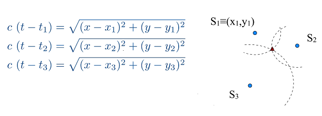

Se un terzo satellite viene preso in considerazione per il calcolo della posizione si ottiene un altro punto di intersezione: nel caso che tutti gli orologi fossero assolutamente precisi si otterrebbe il punto A corrispondente alla posizione effettiva del ricevitore.
Nel caso che il clock del ricevitore sia in anticipo di 0,5s sono ottenuti i tre punti di intersezione in B. In questo caso, l'errore dell'orologio risalta immediatamente. Se ora il clock del ricevitore viene spostato fino a quando i tre punti di intersezione B si uniscono ad A, l'errore di clock viene corretto e il clock del ricevitore e' sincronizzato con gli orologi atomici dei satelliti.
Il ricevitore GPS puo' ora essere considerato come un orologio atomico e le distanze dai satelliti, precedentemente considerate quasi esatte, ora corrispondono alle distanze effettive e la posizione determinata e' accurata.
Nel caso dell'esempio - un mondo bidimensionale discoidale, abbiamo quindi bisogno di tre satelliti per una determinazione inequivocabile della nostra posizione ma nel mondo reale, che ha una dimensione ulteriore, avremmo bisogno di un quarto satellite per determinare l'altezza.
Bene, allora perché si e' sempre detto che tre satelliti sono sufficienti? In pratica si ottiene la determinazione della posizione bidimensionale (2D-fix) con tre satelliti. La posizione e' destinata ad essere situata sulla superficie terrestre.
Il quarto satellite e' il Geocenter; la distanza dal "quarto satellite" corrisponde a 6360 km (il raggio del pianeta). Con cio' viene fornito il quarto satellite necessario per il calcolo, ma il calcolo e' limitato ad una posizione sulla superficie terrestre. Tuttavia la Terra non e' una sfera perfetta ed in questo caso la superficie della terra significa il geoide terra, corrispondente al livello del mare. Se il ricevitore si trova su una montagna, la posizione determinata di nuovo e' afflitto da una inesattezza, in quanto il tempo di esecuzione dei segnali satellitari e' sbagliato.
Ricalcolando costantemente la sua posizione, il ricevitore GPS puo' inoltre determinare la velocità e la direzione di un movimento (denominato "velocità a terra" e "traccia terrestre").
Un'altra possibilità di determinare la velocità e' di utilizzare l'effetto Doppler che si verifica a causa del movimento del ricevitore durante la ricezione dei segnali. Il principio e' lo stesso che per una sirena in movimento su una macchina della polizia: il suono e' più alto quando la macchina si muove verso l'ascoltatore ed e' più basso quando la macchina si allontana.
Le equazioni, molto semplificate, che permettono ad un ricevitore GPS di conoscere dove si trova sono queste e servono per una superfice piana e senza considerare l'altezza e altre perturbazioni sia di clock che di frequenza.
E' abbastanza facile calcolare che un errore di 0.86 nsec porta ad una imprecisione di 34 cm nella determinazione del punto di ricezione.
