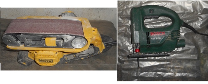

Non ho un laboratorio ma solo una piccola cantina che debbo tenere più pulita e ordinata possibile, ma non sempre ci riesco, e non dispongo di strumenti professionali.Per questi lavori utilizzo.
- Trapano/avvitatore a batteria.
- Smerigliatrice a nastro.
- Seghetto alternativo.
- Foretti diamantati per vetro.
- Varie seghe a mano.
- Lime e carta vetrata.

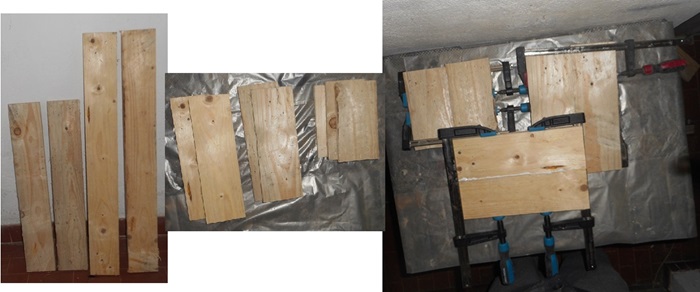

Per realizzare il lavoro che ho progettato mi serve una tavola di 30x15 centimetri con uno spessore di 20 millimetri.
Non ho tavole di queste dimensioni ed ho usato delle tavole ricavate da un pallet trovato per strada tagliando due pezzi di 30 centimetri, ho spianato con la smerigliatrice a nastro i bordi ed ho unito i due spezzoni per il lato lungo ottenendo la tavola adatta.
Prima un abbondante spessore di colla su i due lati da unire, poi ho unito le due tavole usando dei morsetti da falegname e dopo tre ore la tavola era pronta.
Ho spianato la tavola con la levigatrice a nastro su un lato ed ho disegnato a mano libera l’albero come si vede nella figura.
Poi, usando il seghetto a pendolo con una lama stretta, ho tagliato la tavola seguendo il disegno ed ho ottenuto sia l’albero che la base su cui appoggiarlo. Bisogna usare il seghetto a media velocità, con molta calma, con piccoli percorsi per volta prendendosi tutto il tempo necessario.
Le due parti ottenute sono poi levigate con carta a grana 240 per una buona finitura, agendo con decisione sui bordi eliminando le inevitabili imperfezioni che il seghetto a pendolo lascia durante il taglio.
Prima di procedere alle successive operazioni lascio riposare il legno per un giorno, correggendo di quando in quando con carta vetrata fine le striature che la levigatrice incide durante il lavoro di sgrossatura. L’albero viene poi incollato sulla base facendo attenzione che sia stabile ed anche se leggermente urtato rimanga in piedi.
Nell’incavo del legno ho poi inserito un gancetto, molto piccolo con una sfera colorata di plastica rossa che, stante le dicerie correnti, è un colore che porta fortuna.
Le fasi di di coloritura, verniciatura e confezionamento sono comuni a tutti gli oggetti e le descrivo nella parte finale di queste note.

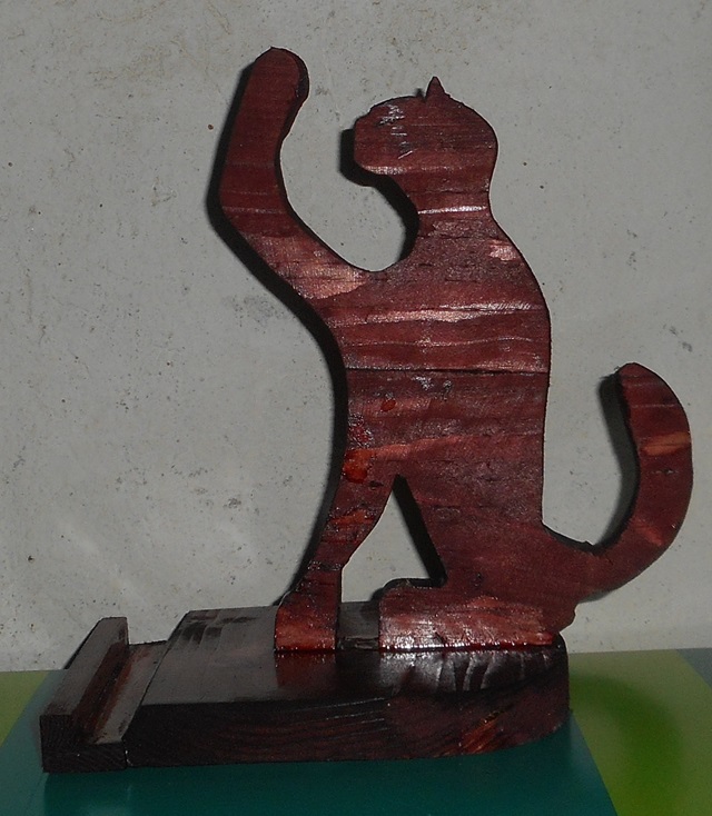

Supporto da tavolo per smartphone
Oggi quasi tutti posseggono uno o più smartphone, ma inevitabilmente sono spesso a zonzo sulla scrivania o suoi tavoli della casa, allora specialmente per i possessori multipli di questo fastidioso compagno di vita, ho pensato ad un oggetto semplicissimo, una silhouette stilizzata di un gatto che con una zampa sorregge lo smartphone.
L’oggetto si compone di due parti, la base e la silhouette zoomorfa.
La base è una semplice tavola di circa 10 x 15 centimetri con un bordo incavato su un lato corto dove appoggia lo smartphone.
La silhouette del gatto è ricavata da una tavola di 10x12 centimetri e di spessore di circa 15 millimetri. Dopo aver spianato una superficie ho disegnato il contorno della figura del gatto, poi con il seghetto a pendolo lo ho intagliato molto lentamente e con tutte le precauzioni e le pause del caso. Occorre molta più attenzione di quella necessaria per gli alberi di natale, ma con una certa esperienza si ottiene un buon risultato.
La figura del gatto deve essere rifinita con carta vetrata per eliminare le piccole imperfezioni lasciate dal taglio con il seghetto a pendolo.
Durante il posizionamento della figura sulla base è bene usare un cellulare per un posizionamento corretto, io utilizzo degli elastici per tenere ferme le due parti durante la fase di incollaggio.
Il risultato finale si vede nella figura, niente di eccezionale ma è un oggetto simpatico.

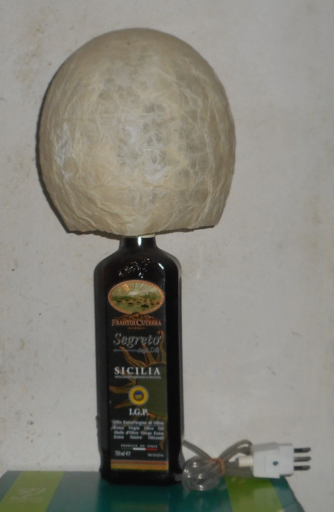

La lampada da una bottiglia.
La realizzazione di questo manufatto richiede abbastanza tempo, una buona manualità ed attrezzi specifici da usare con cautela. In queste note non descrivo i dettagli costruttivi, ma se qualche persona è interessata pubblicherò un apposito manualetto illustrativo.
Accenno solo che se questo lavoro viene svolto con passione i risultati sono molto soddisfacenti.
Per questo Natale ho realizzato una sola lampada da bottiglia come si vede nella foto finale, assieme all’intero lotto dei regali preparati.

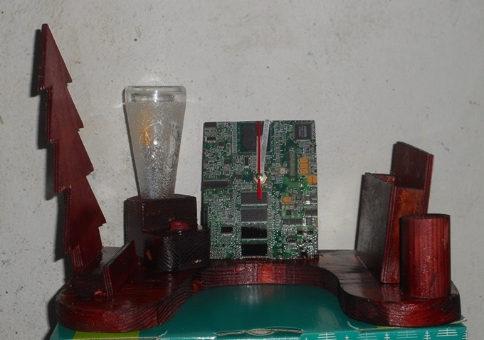

Un piccolo desktop da scrivania
Questo oggetto lo ho pensato e realizzato per donarlo in occasione del Natale del 2024 ad una persona neo laureata in economia che sta aprendo uno studio da commercialista. Non so se userà quanto io ho realizzato, sicuramente la mia più grande soddisfazione è stata quella di aiutare una persona capace e meritevole.
L’oggetto è visibile nella foto e si può notare, da sinistra a destra, che comprende
- Un supporto per lo smartphone.
- Una lampada con interruttore ricavata da una bottiglia di Campari soda.
- Un orologio ricavato da una scheda di un vecchio computer. La scheda è stata tagliata alla misura voluta ed incollata su una base in modo che sia stabile. Non ho riportato i numeri delle ore, mi sembrava di snaturare la scheda, e l’ora si valuta benissimo anche senza le cifre del quadrante.Un piccolo contenitore di foglietti per appunti, tipo post-it.
- Un portapenne cilindrico per due o tre penne.
- Sul retro un cavo con spina per l’alimentazione della lampada.

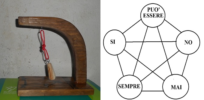

Il decision maker.
Tra i conoscenti e gli amici è sempre presente qualche persona che è indeciso, che si pone mille domande prima di prendere qualsiasi decisione, per questi ho progettato e costruito un piccolo oggetto, che li aiuterebbe (uso di proposito il condizionale) in modo casuale a prendere una decisione in forma casuale.
E’ chiaramente un modo molto bonario di prendere in giro questa loro caratteristica.
Dalla foto del manufatto si vede chiaramente che si tratta di un pendolo sospeso su una tavola dove sono incise ai vertici di un pentagono (figura magica) delle risposte ad una domanda posta della persona che opera.
Le riposte che io ho scritto sono: si, no, sempre, mai e potrebbe essere, ma chiunque potrà mettere delle etichette per avere le risposte che gli sono più congeniali.
Sotto i vertici del pentagono sono incollate dei magneti a bottone che attirano quello posto sul vertice del pendolo.
Impugnando questo oggetto e scuotendolo si fa in modo che il pendolo magnetico oscilli e si fermi, in modo casuale, su una delle risposte. Nel tempo ne ho realizzati diversi e confermo che ci sono persone che lo usano, con quali risultati non sono in grado di dirlo, ma è certo che il divertimento è assicurato.
Per un amico particolarmente geloso concui mi potevo permettere una notevole libertà di dialogo nerealizzai uno, chiamato lie detector, concui asserivo fosse possibile sapere se la propria compagna mentiva.Glielo regalai ma non ho mai osato chiedergli se lo avesse usato.

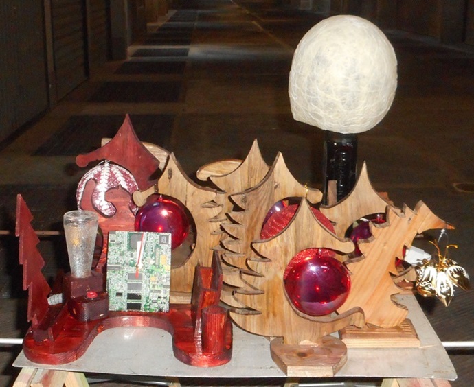

La collezione dei regali
Questi sono i manufatti preparati per le festività del 2024.
Come vedete è un lavoro da pensionati che di tempo ne hanno veramente tanto.
I risultati sono molto buoni, forse qualche amico avrebbe preferito regali commerciali, ma io mi diverto e non voglio rinunciare a questa mia soddisfazione e alla fama di vecchio un poco eccentrico e con idee molto personali.
