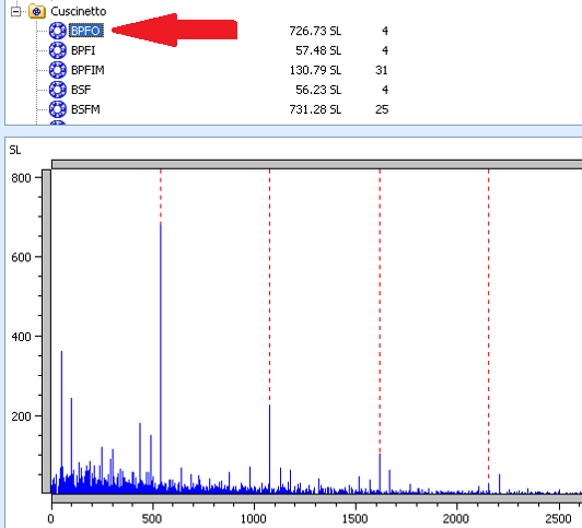

Nel mese di aprile 2018, nello specifico il giorno 26, si è notato, attraverso il software di monitoraggio online, un importante incremento dei valori di accelerazione del monoblocco (punto 1 sul grafico).
Si nota che nessun problema era stato evidenziato in merito a rumorosità.
Il giorno 28/04, dopo aver atteso un eventuale assestamento deli valori, è stato fatto un ingrassaggio straordinario del monoblocco (punto 2 sul grafico). Dopo l'attività, l'incremento di accelerazione ha rallentato, salvo poi riprendere a salire nei giorni seguenti. Verificando l'analisi di spettro, si è evidenziato che i valori rilevati facevano ipotizzare un potenziale danno alla pista esterna del cuscinetto anteriore, lato ventilatore (BPFO - Ball Passing Frequency of Outer Race).

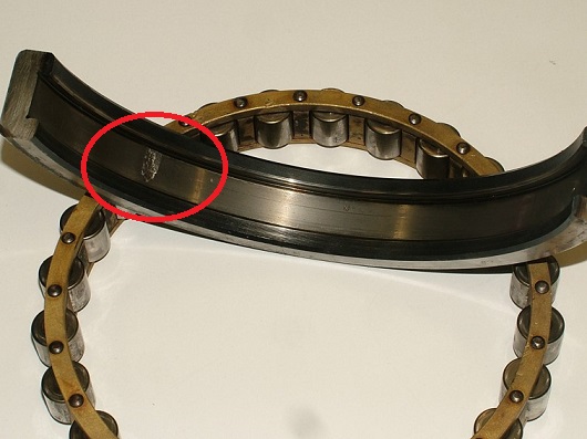

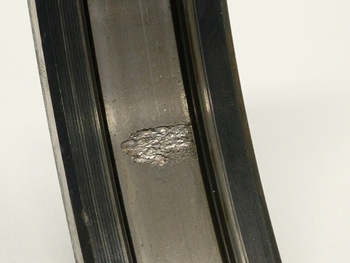

I riscontri
A seguito dell'attività di manutenzione, ossia la sostituzione dei cuscinetti del monoblocco, è stata approfondita la causa con una piccola "autopsia" dei componenti tolti. I dati rilevati hanno confermato le ipotesi effettuate precedentemente: l'anomalia era causata da un danneggiamento della pista esterna del cuscinetto lato ventilatore.
