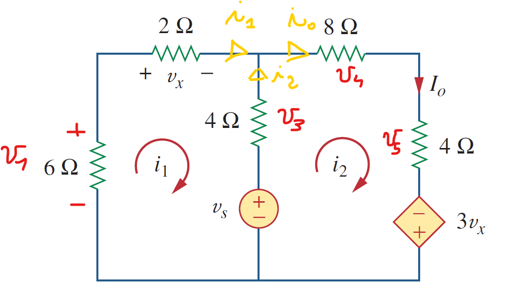

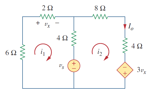

Ora sto analizzando questo circuito (preso dal libro Sadiku)
Ho praticamente fatto in questo modo l'analisi, ma non mi trovo con il libro...
LKC
i = i1 + 12
LKT
-V1 + Vx + V3 - Vs = 0
V4 + V5 + 3Vx + Vs - V3 = 0
Tenendo presente che Vx = 2*i1

ciao,
io applicherei Milmann, che se non ricordo male dovrebbe ancora funzionare in presenza di un generatore pilotato.
francamente non capisco le incognite: chi è V3? chi è V5? chi è i?

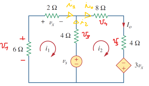

Messaggioda Foto UtenteVincy79 » 18 dic 2025, 12:25
Hai ragione...lo davo per scontato io erroneamente...

Messaggioda Foto UtenteGioArca67 » 18 dic 2025, 15:46
Quelle rappresentate sono le correnti di maglia, quindi i2 e I0 coincidono e l'equazione che hai scritto al nodo non è corretta.
Nella resistenza R3 da 4 ohm (dove hai v3) scorre i2-i1 (o i1-i2 a seconda di come vuoi prendere il verso)
Una volta scelto il verso delle correnti (arbitrario) metti i segni delle tensioni coerenti, altrimenti è più facile sbagliare (vedi v1).
