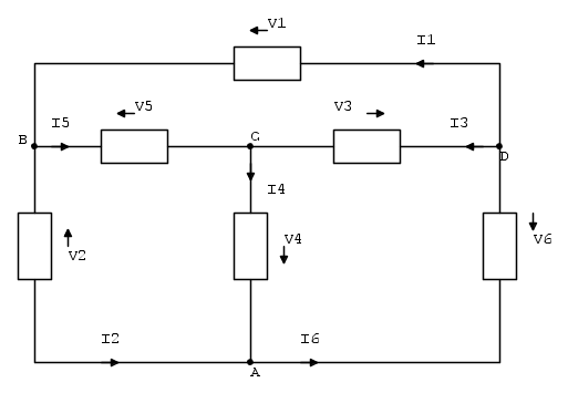

Ho volutamente scelto un circuito semplicissimo per cercare di capire meglio.
Testo Esercizio:
Si consideri il circuito dato, ove sono indicati i valori che alcune tensioni e correnti assumono ad un istante t0. Sfruttando le leggi di Kirchhoff delle tensioni e delle correnti, si determinino i valori delle altre tensioni e correnti al medesimo istante t0. Siano dati V4 = 7V, V5 = 9V, V6 = 8V, I3 = 6A, I5 =8A ed I6 =7A.
Quello che dovrei fare io è semplicemente applicare le leggi di Kirchhoff? Perché il mio professore generalmente non usa mai i numeri ma scrive sempre tutto in formule ed equazioni (KCL e KVL-2)

[7] Re: Primo Approccio all'Elettrotecnica
Messaggioda Foto UtenteIanero » 25 mar 2017, 13:20
Sì, hai mai visto il metodo delle maglie o dei nodi?

[9] Re: Primo Approccio all'Elettrotecnica
Messaggioda Foto UtenteIanero » 25 mar 2017, 13:33
Di esempi ce ne sono a milioni.
Da una digitata su google:
https://www2.units.it/pastore/TdC/TC6_Nodi_maglie.pdf
Comunque dal tuo circuito, individuami le maglie, partiamo da qui e poi proseguiamo.

Messaggioda Foto Utentewall87 » 25 mar 2017, 13:38
Sostanzialmente per quello che riguarda i nodi, Kirchhoff dice che in un nodo la somma delle correnti entranti è uguale alla somma delle correnti uscenti; per cui seguendo il tuo schema e prendendo per esempio il nodo d avremo che I_6=I_1+I_3.
Per quanto riguarda le maglie sempre Kirchhoff afferma che la somma delle d.d.p in una maglia è uguale a 0 per cui prendendo per esempio questa maglia:
avremo che V_2+V_4-V_5=0
PS. un consiglio per i disegni con FidoCadJ, sulla destra se noti ci sono una serie di librerie, se vai dove c'è scritto EY_libraries troverai tutti i simboli che ti occorrono al posto cercare di disegnarli ogni volta.
