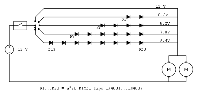

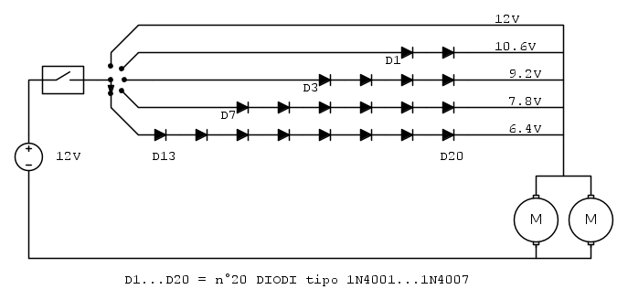

Foto Utenteunecc, spero che funzioni con l'RGB, sarebbe interessante, anche se le parole di Mario mi fanno pensare...
Comunque ci pensavo e mi sembra che la specifica più stringente del tuo progetto sia...il budget. Viso che vuoi fare qualcosa a costo zero ho 2 proposte.
1. devi hackerare qualche piccolo elettrodomestico che hai da buttare che abbia il controllo di velocità e naturalmente lavori a 12V. Piccolo frullatore?! Qualche giocattolo ?! Immagino non sia facile ma non si sa mai!
2. visto che siamo sotto Natale e, si sa, a Natale sono tutti più buoi :mrgreen: , ti propongo una soluzione bovina.
Non sarà un controllo in continuo della velocità ma un controllo discreto con step di circa 0.6/0,7V. Io lo ho disegnato a 5 step, puoi farne 10 o 11 per scendere da 12V a 6V.
Per la commutazione della velocità ti servirà la tua vena creativa/artistica...potresti anche fare un semplice ponticello che sposti di volta in volta.
Il costo della soluzione sotto si aggira attorno ai 20 centesimi di euro...
A parte il fatto che la soluzione è una vera boiata :mrgreen:, credo dovrebbe funzionare, eventualmente qualcuno mi smentirà!
PS: volendo una regolazione più fine si possono usare diodi shottky, ogni step sarà di circa 0.3/0.4V

Riecchime, misono studiata il diodo. Il tuo circuito mi interessa però per inesperienza non capisco una cosa, anzi varie cose.
1) sono i diodi a regolare la tensione? O hai messo un selettore (potenziometro? Siamo tornati al potenziometro :-P ) forse usi quei vari diodi come se fossero delle resistenze o meglio essendo dei semiconduttori riduci con più dodi la tensione?
2) quei cerchietti con M cosa sono?
3) domanda generale più componenti ci sono e più i consumi sono alti giusto?

Messaggioda Foto Utentemario_maggi » 29 dic 2017, 21:24
Velocemente:
1) Ogni diodo fa cadere una tensione, tipica di quel tipo di diodo
2) Motori delle ventole
3) No
Ciao,
Mario

Messaggioda Foto Utentebalduzz » 29 dic 2017, 21:51
unecc ha scritto:1) sono i diodi a regolare la tensione? O hai messo un selettore (potenziometro? Siamo tornati al potenziometro :-P ) forse usi quei vari diodi come se fossero delle resistenze o meglio essendo dei semiconduttori riduci con più dodi la tensione?
Vedo che Mario ha già risposto e la cosa positiva è che non mi ha insultato (anche perché non è nel suo stile!) per la proposta che ho fatto!
Aggiungo qualche parola in più sul punto 1) così non ti puoi lamentare che siamo criptici!
1) Non c'è potenziometro, ci dovrebbe essere un selettore. E' come se tu avessi un tubo che porta l'acqua e vuoi poter regolare quanta acqua far uscire. Se avessi il potenziometro è come avere un rubinetto e a seconda di quanto apri o chiudi la portata aumenta o diminuisce. In questo modo avresti un tubo in entrata e uno in uscita col rubinetto in mezzo.
La porcheria che ho disegnato io coi diodi invece è nel caso in cui purtroppo non abbiamo un rubinetto e quindi prepariamo 5 tubi in uscita di diversi diametri che possono far passare quindi diverse portate di acqua. Quando vogliamo avere una portata diversa dobbiamo staccare il tubo principale da uno dei 5 di uscita e ricollegarlo a uno degli altri. Non è proprio un gran bel lavoro ma è funzionale. ?%
Ogni diodo genera nel circuito in cui viene inserito una sua tipica caduta di tensione ma in maniera diversa da quello che farebbe una resistenza. Il diodo 1N4007 provoca una caduta 0,6 V sia che siano applicati 12 V o 5 V o 48 V...
Il selettore lo puoi comperare, costruire in qualche modo, chennesò con una vite e una molla e due piastrine :shock: oppure puoi semplicemente staccare il filo che viene dal termostato da uno dei contatti e riattaccarlo su un altro contatto...
PS: la soluzione è quella che è e non è degna di questo forum...tuttavia sto tentando di venire incontro alle tue esigenze di budget. Se ti interessa di imparare qualcosa però approfondirei le altre soluzioni che ti sono state proposte anche se poi non le realizzerai o non subito almeno!

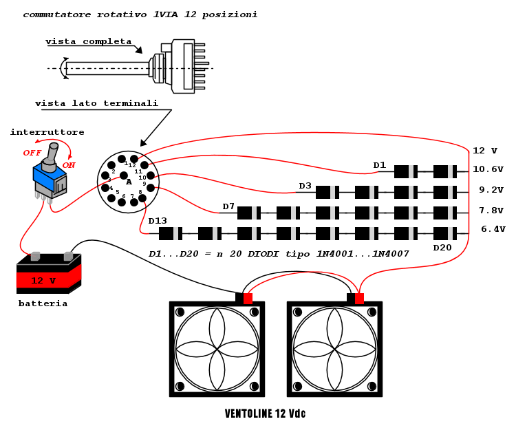

Messaggioda Foto Utentemir » 30 dic 2017, 16:34
unecc ha scritto:2) quei cerchietti con M cosa sono?
Ti hanno già correttamente risposto, ma considerando che sei agli inizi, forse in questo modo lo schemino può essere più chiaro .. :D

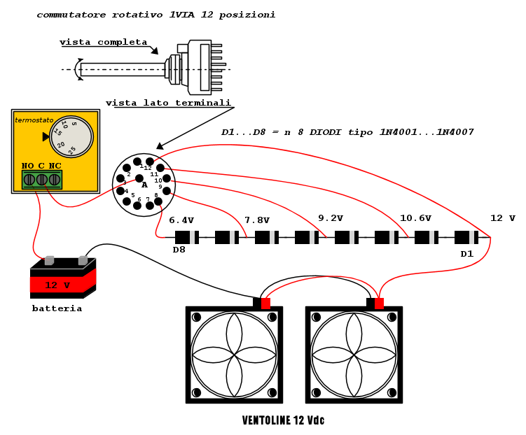

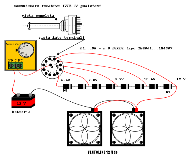

[49] Re: Progetto ventole
Messaggioda Foto Utentebalduzz » 30 dic 2017, 18:51
Nel mio schema, il comoonente che è stato interpretato (giustamente) come interruttore era in realtà il termostato. Mi sono dimenticato di scriverlo e non ho trovato un simbolo adeguato per il termistato quindi lo avevo schematizzato così.
Un amico anonimo, o meglio, un amico Foto Utenteabusivo :-P , suggeriva un modo più furbo di collegare i diodi, cioè in serie a due a due in modo da escluderne o includerne 2 alla volta quando si sposta il selettore di una posizione. In questo modo se ne usano solo 8 su 20 con un risparmio del 60% :shock: sul costo dei diodi quindi ben 12 centesimi di euro! FESTA!!
La soluzione è più facile da disegnare che da spiegare ma oggi (da mobile) non riesco a fare lo schema. Foto Utentemir grazie per il tuo disegno esplicativo, credo che a Foto Utenteunecc farà comodo. Forse tu hai possibilità di modificarlo con il termostato e 8 diodi al posto di 20?

[50] Re: Progetto ventole
Messaggioda Foto Utentemir » 30 dic 2017, 19:52
balduzz ha scritto:mir grazie per il tuo disegno..
di nulla, è un piacere ;-)
balduzz ha scritto:Forse tu hai possibilità di modificarlo con il termostato e 8 diodi al posto di 20?
Foto Utentebalduzz, per il termostato non ho problemi, ne ho giusto uno nel cassettino .. :D , per i diodi spero di interpretare bene l'idea di Foto Utenteabusivo.. ;-)
OT, Utilizzate FidocadJ, è semplice, comodo ed offre la possibilità di velocizzare eventuali richieste e/o discussioni .. non preoccupatevi che Foto UtenteDarwinNE non se la prende se lo utilizzate, ed Foto Utenteadmin non vi addebita i bite utilizzati .. :mrgreen: Ovviamente l'invito ad utilizzare FidocadJ vale anche per Foto Utenteunecc, che a maggior ragione visto che è agli inizi nel mondo dell'elettronica, un semplice cad per disegnare schemi elettrici e non solo è un ottimo modo per iniziare a conoscere .. ;-)
