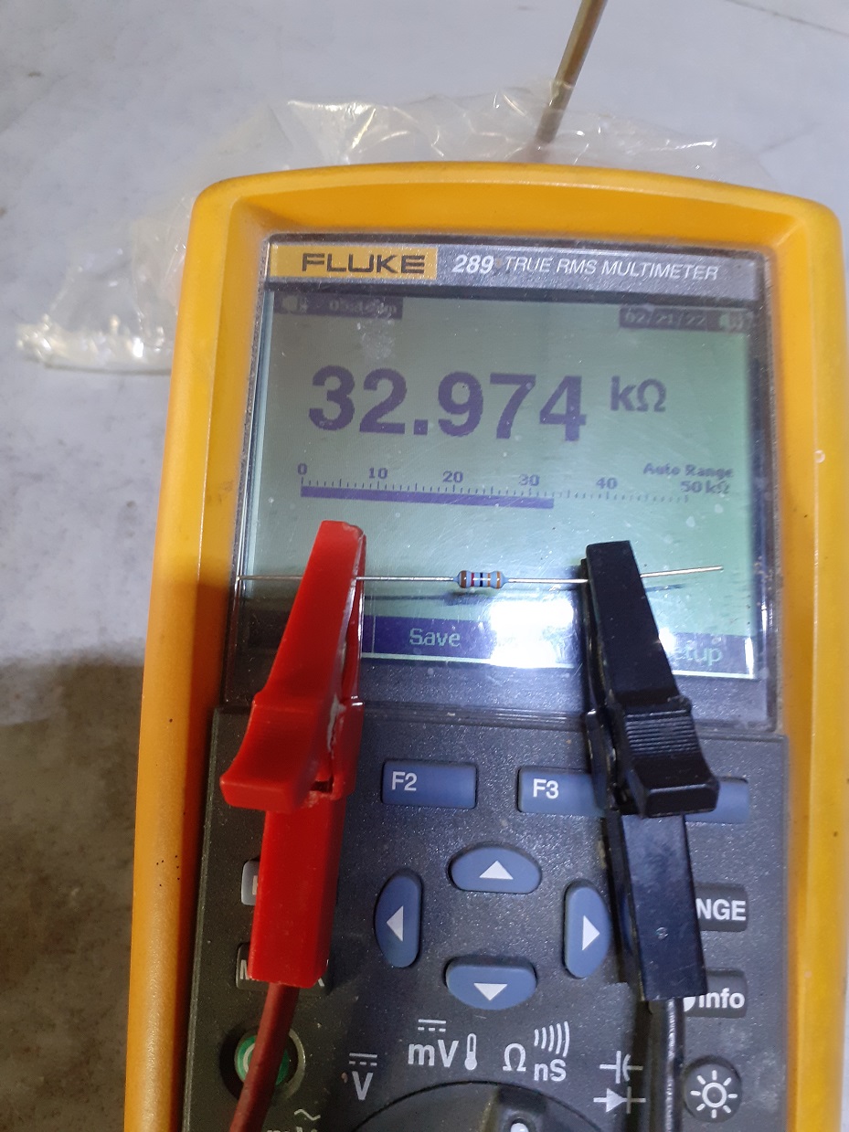

Messaggioda Foto Utentestefanopc » 2 apr 2022, 21:28
Sono d'accordo con la tesi di Foto Utentesetteali.
Anche a me sembra 33k.
Ogni costruttore purtroppo fa un po a modo suo coi colori, solo un tester o un multimetro possono dare la sicurezza.
Con quelle a tolleranza maggiore con oro e argento alla fine è decisamente più semplice.

Messaggioda Foto Utentebanjoman » 3 apr 2022, 1:09
E' un resistore tolleranza 1%, valore 11000 ohm.
E' della serie E96, in cui il valore di 33000 ohm non esiste (esiste ad esempio il 33200 ohm).
I resistori da 33k esistono nella serie E24 (5%) ma non nelle serie al 2% e 1%, almeno per le serie standard EIA.
Poi si possono trovare benissimo resistori da 30k 1%, ma non sono standard e costano un po' di piu' (a volte anche il doppio), e la marcatura generalmente non e' piu' a fasce colorate, ma scritta esplicitamente, ad esempio "3002" (che non indica una resistenza da 3002 ohm...) oppure 303, come quelle prodotte dalla DALE.

Messaggioda Foto Utentesetteali » 3 apr 2022, 10:50
Buongiorno Stefano,
come resistenze le ho avute sottomano tutte, la DALE la conoscevo non cilindrica ma a forma di resistore classico e di colore ocra, della 1^ in alto posso dire Vishay BC Components :mrgreen: , delle altre due non lo so.
In effetti @banjoman ha ragione nel dire che la E96 non riporta 33k, ma evidentemente i produttori fanno valori che il mercato richiede.
Metto alcune foto del resistore che ho io e che sembra identico a quello dell'OP ed è appunto della Vishay

Messaggioda Foto UtenteMax2433BO » 3 apr 2022, 17:09
Comunque, Foto Utentesetteali, la tua misura sarebbe valida anche su una resistenza della serie E96 da 33200 \; \Omega \; \pm \; 1\%: infatti avremo un valore che può variare da 32868 \; \Omega \; a 33532 \; \Omega \;.
setteali ha scritto:(...) ma evidentemente i produttori fanno valori che il mercato richiede.
O, ad essere cattivelli, solamente la marcatura sul resistore e le etichette stampate sulla scatola con il valore che vuole il mercato. :twisted:
