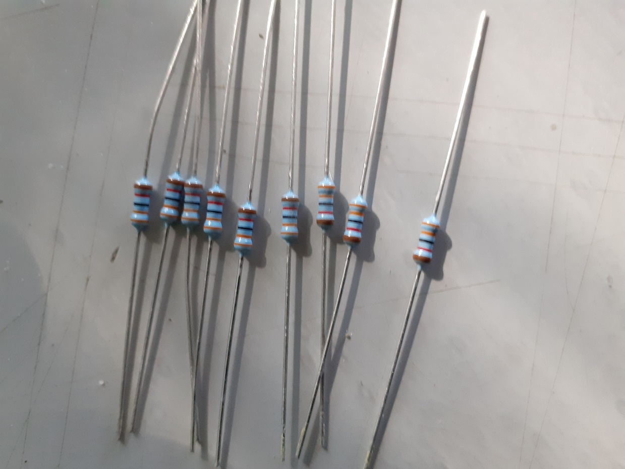

Ecco delle resistenze simili di diversi costruttori.
Facciamo a chi indovina?

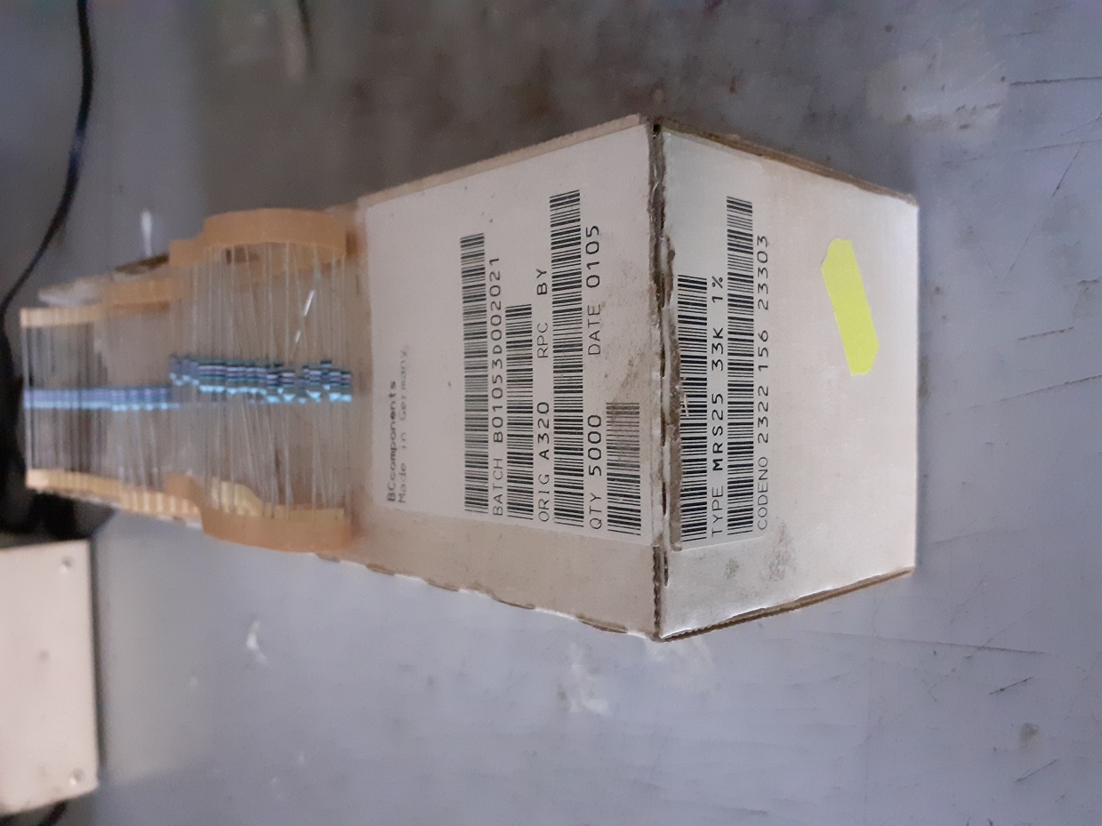

Buongiorno Stefano,
come resistenze le ho avute sottomano tutte, la DALE la conoscevo non cilindrica ma a forma di resistore classico e di colore ocra, della 1^ in alto posso dire Vishay BC Components :mrgreen: , delle altre due non lo so.
In effetti @banjoman ha ragione nel dire che la E96 non riporta 33k, ma evidentemente i produttori fanno valori che il mercato richiede.
Metto alcune foto del resistore che ho io e che sembra identico a quello dell'OP ed è appunto della Vishay

Comunque, Foto Utentesetteali, la tua misura sarebbe valida anche su una resistenza della serie E96 da 33200 \; \Omega \; \pm \; 1\%: infatti avremo un valore che può variare da 32868 \; \Omega \; a 33532 \; \Omega \;.
setteali ha scritto:(...) ma evidentemente i produttori fanno valori che il mercato richiede.
O, ad essere cattivelli, solamente la marcatura sul resistore e le etichette stampate sulla scatola con il valore che vuole il mercato. :twisted:
