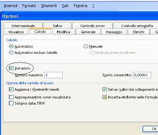

Consentiamo, quindi, il funzionamento di un riferimento circolare.
- Scegliere Opzioni dal menu Strumenti, quindi scegliere la scheda Calcolo.
- Selezionare la casella di controllo Iterazioni;
- Impostare Numero massimo=1;
- Impostare il calcolo su Manuale. In tal modo: Tasto F9 calcola le formule di tutte le cartelle di lavoro; Tasto MAIUSC+F9 calcola solo le formule del foglio di lavoro attivo.
Con tale impostazione possiamo, scrivere adesso formule con riferimenti circolari. Ad esempio: ponendo la cella [A22] “= [A22]+1”, ad ogni F9 la cella [A22] aumenta di 1.

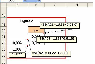

Vediamo ora di applicare l’iterazione al metodo delle differenze finite per la risoluzione delle equazioni differenziali. Consideriamo l’Eq. Diff. : y' = y, con la condizione iniziali y0 = 1. Per il calcolo utilizziamo il metodo delle linee spezzate di Eulero, per cui la y’(t) = y, viene calcolata passo passo: y1 = yo + y'o * dt ; y2 = y1 + y'1 * dt; … (con dt = 0.01).
Per prima cosa, creiamo la cella “variabile”, ponendo [F21] = SE(A21=1;F21+0,01;0), in tal modo la cella ad ogni F9 si incrementa di 0.01.poniamo inoltre:
- [E22] = SE(A21=1;E22+F22;0);
- [F22] = SE(A21=1;E23*0,01;0);
- [E23] = 1+E22
cioè:
- la [E22] = Σ(y'i * dt) inizia da 0 e ad ogni iterazione si incrementa di [F22];
- la [F22] = y'i * dt calcola l’incrementino [E23]*0,01;
- la [E23] = yi aggiunge il valore iniziale yo = 1 a Σ(y'i * dt).
All’iterazione ennesima, pertanto, viene calcolato il valore yn. Ponendo (dt=0,01) si ottiene y(1)= 2.705, mentre per dt=0,001 y(1)= 2.717 (il valore esatto è EXP(1) = 2.718…). (Una migliore approssimazione si ottiene se si applica la formula di Runge-Kutta). Per risolvere, quindi, una generica Equazione Differenziale x’= f(x,t) con qualsiasi condizione iniziale xo, si può porre:
