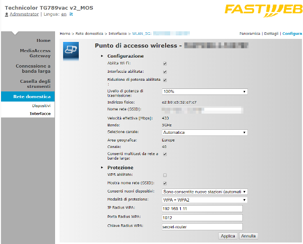

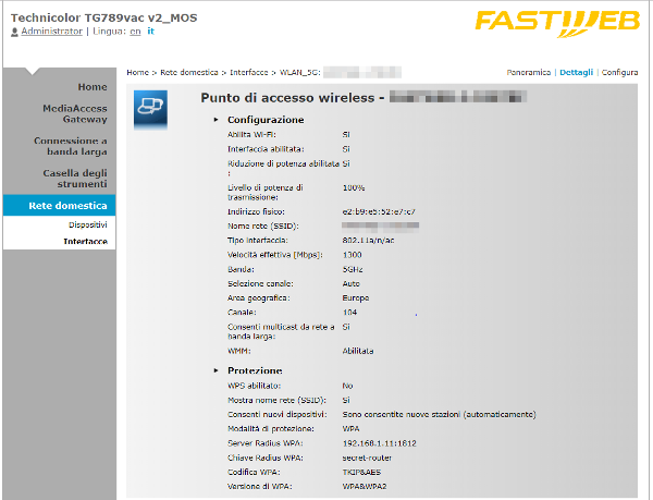

Configurazione del router fastweb
Apriamo con un browser la pagina di amministrazione all' indirizzo 192.168.1.254 ed entriamo con l'utente amministratore selezionando poi la sezione Rete Domestica.
Qui selezioniamo ciascuna delle reti WIFI da configurare:
Click su Configura poi nella sottosezione Protezione apportiamo le seguenti modifiche:
- Deselezioniamo WPS Abilitato
- Modalità di protezione: WPA + WPA2
- IP Radius WPA: 192.168.1.11 ( L'indirizzo ip del server su cui gira il radius )
- Chiave Radius WPA: secret-router ( Quella inserita nel file clients.conf )
Poi confemiamo le modifiche.

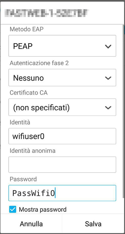

Configurazione WIFI sui client:
In questo esempio configuro l'accesso al wifi sul mio telefono con android:
- Metodo EAP: PEAP
- Identità: wifiuser0 ( uno degli utenti inseriti nel file users )
- Password: PassWifi0
Fine
A questo punto è tutto configurato ed il telefono si collegherà al WIFI
