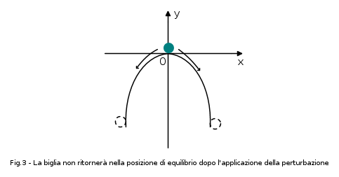

Riprendendo l'esempio della biglia, supponiamo che lo stato iniziale sia di quiete (biglia ferma nell'origine) e la perturbazione di questo stato sia un una piccola spinta impressa con il dito indice ad esempio: l'effetto è il movimento della biglia che inizierà ad oscillare attorno alla posizione di equilibrio fino a fermarsi a causa della forza d'attrito che avrà annullato, dopo un certo intervallo temporale, la perturbazione del movimento. Che succede però ad una biglia posta su un piano convesso come in Fig.3, sottoposta alla stessa perturbazione dello stato iniziale?
Certamente la biglia cadrà dall'una o dall'altra parte senza più tornare nella posizione di partenza a meno di un'azione manuale esterna che la riporti alla configurazione iniziale. Intuitivamente diremo quindi che il primo sistema è stabile, il secondo invece è instabile in quanto, a parità di perturbazione dello stato iniziale, nel primo caso viene raggiunta una nuova condizione di equilibrio (in questo esempio coincidente con quella iniziale), nel secondo non si raggiunge alcun equilibrio ma addirittura si assiste ad un'accelerazione della biglia, per effetto della forza peso non compensata dalla forza d'attrito del piano.
E' chiaro che stiamo analizzando un esempio banalissimo dal momento che nei sistemi reali complessi lo stato iniziale è il più delle volte o ignoto, o non misurabile, o entrambe le situazioni; ci fa però capire come la stabilità sia una proprietà connessa imprescindibilmente alle caratteristiche intrinseche del sistema.

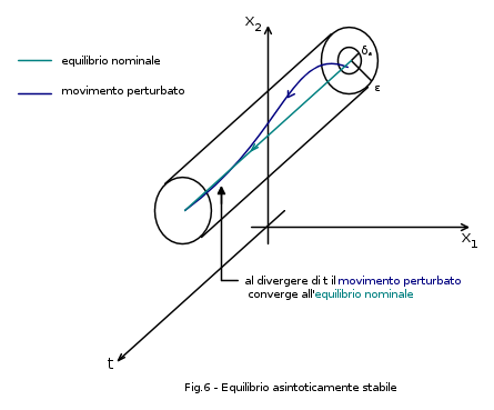

La Definizione 4.1 è riformulabile imponendo una condizione più forte: ossia che il movimento perturbato non solo debba essere limitato per istanti di tempo molto grandi, ma che debba anche tendere all'equilibrio nominale per t \to \infty. Ciò è specificato dalla seguente:
Definizione 4.2 - Uno stato di equilibrio \mathbf{x}_{e} si dice asintoticamente stabile secondo Lyapunov se esso è stabile secondo la Definizione 4.1 e se comunque scelto un istante \;t_0, esiste un intorno di raggio \;\delta _{a}(t_{0}) tale che tutte le infinite perturbazioni iniziali che appartengono a tale intorno, ingenerino evoluzioni perturbate limitate in un intorno di \mathbf{x}_{e} e convergenti asintoticamente ad \mathbf{x}_{e} per t \to \infty. In formule
\forall \varepsilon > 0, \forall t_{0} \in T, \exists \delta _{a}(t_{0}):\forall \mathbf{x}_{0}:\left \| \mathbf{x}_{0}-\mathbf{x}_{e} \right \|\leq \delta _{a}(t_{0})\Rightarrow \lim_{t \to \infty}\left \| \mathbf{x}_{l}(t)-\mathbf{x}_{e} \right \|=0
Per inciso, osserviamo che la convergenza asintotica della risposta nello stato \mathbf{x}_{l}(t) all'equilibrio nominale \mathbf{x}_{e} avviene nella norma \left \| . \right \|, dal momento che le grandezze trattate sono dei vettori appartenenti allo spazio di stato \mathbf{X} (che in questo contesto è uno spazio vettoriale lineare a tutti gli effetti e, in quanto tale, in esso è definito un prodotto scalare e quindi una norma). Graficamente si ha:

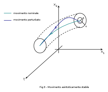

Per finire, analogamente a quanto è stato fatto per l'equilibrio nominale, anche per il movimento la proprietà di stabilità è rafforzabile richiedendo che il movimento perturbato tenda a quello nominale per \;t \to \infty in base alla seguente:
Definizione 4.4 - Un movimento \mathbf{x}^{*}(t) si dice asintoticamente stabile se, per ogni \;\varepsilon >0 esiste un opportuno \;\delta_{a} >0 tale che risulti stabile secondo la Definzione 4.3 ed inoltre
\lim_{t \to \infty}\left \| \mathbf{x}(t)-\mathbf{x}^{*}(t) \right \|=0
Graficamente:
