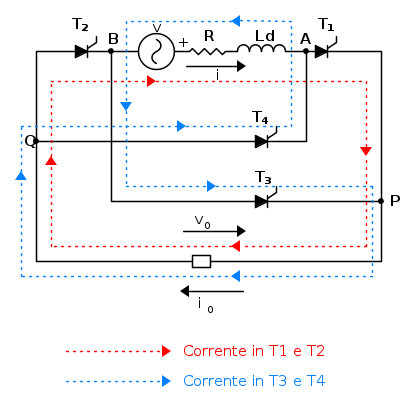

Abbiamo visto il ponte raddrizzatore nel secondo atto, e abbiamo detto che c'è una fase in cui avviene una cosa terrificante, la commutazione. Per rispolverare riporto uno schema:

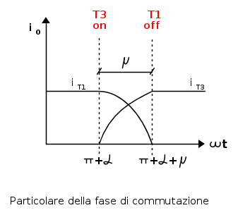

La commutazione ha una sua durata, cessa quindi l'ipotesi fatta finora di commutazione ideale. Indichiamo con μ la sua durata in radianti. Per chiarezza ecco l'andamento delle correnti durante una commutazione reale:
Da quanto rappresentato possiamo quindi scrivere le seguenti considerazioni:
La nostra analisi può cominciare osservando il circuito durante la contemporanea conduzione di tutti e quattro i tiristori, osservando il
Circuito di commutazione
Adesso dobbiamo scrivere le due LKT alle maglie interessate dalle due correnti:
che riscritte meglio ci restituiscono:
sommando membro a membro le due equazioni ricaviamo:

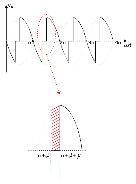

Durante la fase di commutazione la tensione sul carico è nulla. Per questo motivo dobbiamo rappresentare nuovamente la forma d'onda di tensione sul carico, tenendo conto di quanto detto:
La commutazione reale quindi comporta la perdita di quota parte di tensione, che prende il nome di tensione perduta vp. E' possibile calcolare questa tensione, ma per farlo dobbiamo prima conoscere gli andamenti delle correnti, e poi ricavare μ, angolo di commutazione, anche conosciuto come overlap angle. Con riferimento allo schema in cui il quartetto di tiristori conduce, scriviamo gli equilibri delle correnti al nodo A e al nodo P:

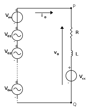

dove Vm è il valor medio di tensione, diverso in funzione del tipo di raddrizzatore come visto; mentre, ampiezza e fase della n-esima armonica di tensione sono così individuabili:
Molto intuitivamente si può immaginare il carico alimentato da una serie di generatori di tensione, ognuno rappresentante dell' n-esima armonica:
Applicando la sovrapposizione degli effetti la corrente totale sarà la somma di tutti i contributi dei singoli generatori:
Le ampiezze di queste correnti diminuiscono al crescere dell'ordine di armonica, questo perché aumenta la frequenza, e assieme a questa la reattanza:
dove l'approssimazione è possibile trascurando la resistenza rispetto alla reattanza, considerazione che per un avvolgimento di macchina è possibile dato il suo forte carattere induttivo. Quanto detto ci porta a considerare i nostri circuiti dei passa-basso: l'aumento della frequenza di armonica aumenta il valore della relativa impedenza Zn, e questo rende le ampiezze delle armoniche di corrente di ordine superiore ininfluenti. Rimane il problema delle prime armoniche. Abbiamo accenato in passato al numero di impulsi, come il rapporto tra il periodo delle grandezze in ingresso e quelle in uscita:
