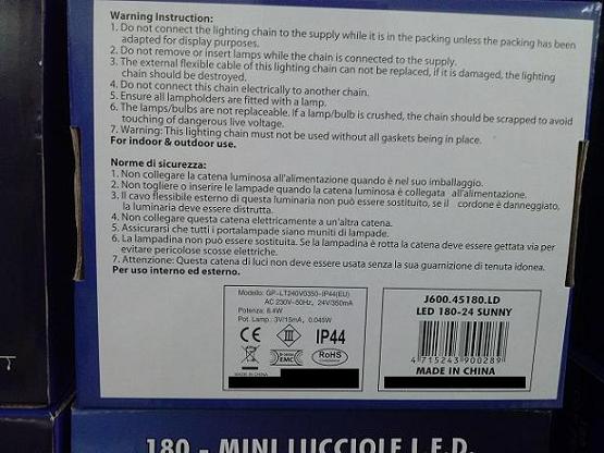

- se installate all’aperto, devono essere protette contro i corpi solidi di dimensioni superiori a 1 mm e contro la pioggia o gli spruzzi d’acqua con grado di protezione (Increased Protection) IP43 o IP44 comprese le cassette di derivazione e le spine che possono essere anche di tipo domestico; in funzione del luogo di installazione, ad esempio in prossimità di fontane, zone con continua presenza di neve, ambienti polverosi, è buona norma proteggerle anche contro la polvere e i getti d’acqua con grado di protezione IP55;

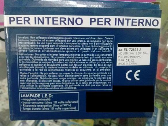

- le catene luminose, in quanto considerate componenti elettrici, sono soggette alla Direttiva di Bassa Tensione e devono riportare con apposita etichetta, in modo ben visibile, le seguenti indicazioni: marcatura CE ed eventuale marchio di qualità del costruttore; segno grafico per la classe II o III; grado di protezione IP con la dicitura “per uso interno” o “per uso esterno”; tensione nominale per le catene luminose di classe III.

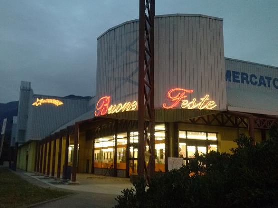

Mentre le luminarie installate in luoghi pubblici (piazze, strade, monumenti, parchi, ecc), nella quasi totalità dei casi (esclusi piccoli comuni dove ancora si seguita ad utilizzare dipendenti tuttofare dal muratore all'imbianchino fino all'elettricista e al giardiniere) vengono assemblate, installate e certificate da ditte con personale qualificato e comunque sottoposte a precise normative e controlli locali quali permessi e regolamenti comunali, quelle domestiche e private, generalmente risultano le più esposte al rischio elettrico proprio perché spesso realizzate e/o usate in modo improprio. Per prevenire incidenti domestici come scosse elettriche, cortocircuiti e soprattutto incendi, è preferibile acquistare prodotti sicuri, costruiti secondo le normative vigenti ed accertarsi che siano presenti e ben visibili sia sulla confezione che sulle apparecchiature con apposite targhette: le caratteristiche elettriche delle lampade e la tensione nominale della catena; la classe II o III; l’avvertenza che la catena è solo per uso interno o anche per uso esterno; la presenza di marcatura CE che indica la rispondenza ai requisiti di sicurezza delle direttive comunitarie; la presenza di un marchio di certificazione, ad esempio IMQ, che certifica che il prodotto è stato sottoposto alle prove per verificare la conformità con le norme in vigore. Da qualche anno con lo sviluppo delle moderne tecnologie e le norme sul risparmio energetico, le comuni lampadine ad incandescenza sono state sostituite da quelle alogene, ma soprattutto dai led, più costosi rispetto alle lampadine alogene ma con un risparmio di energia pari a circa l’80%.

- acquistare luminarie che riportano sulla confezione il marchio CE, che garantisce il rispetto delle regole di fabbricazione, ed eventuali altri marchi di qualità;
- prima di utilizzare le luminarie in ambiente esterno, assicurarsi che sulla confezione sia riportata la dicitura “per uso esterno” e sia presente la sigla IP43 o IP44;
