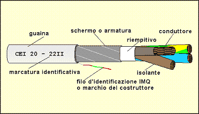

Un cavo elettrico è costituito dai seguenti elementi:
- Il conduttore è generalmente un complesso di fili metallici elementari sistemati a spirale al fine di ridurre l’effetto pelle, destinato a condurre corrente. Il materiale del conduttore può essere: rame ricotto, nudo o rivestito; alluminio o lega di alluminio, nudo; con il termine “rivestito” si intende un sottile strato di un metallo conduttore quale stagno, lega di stagno o lega di piombo, che ricopre il conduttore. Il conduttore può essere a filo unico (conduttore rigido) o a corda (conduttore flessibile), la norma CEI 20-29 suddivide i conduttori in quattro classi in funzione della flessibilità: classe 1 conduttori per cavi ad installazione fissa, rigidi, a filo unico con sezione circolare; classe 2 conduttori per cavi ad installazione fissa, rigidi a corda, suddivisi in non compatti di sezione circolare, compatti di sezione circolare, settoriali; classe 5 conduttori per cavi ad installazione fissa o mobile, flessibili; classe 6 conduttori per cavi ad installazione fissa o mobile, flessibilissimi;
- L’isolante è un involucro di materiale dielettrico posto intorno al conduttore e destinato a sopportare la tensione elettrica, è una parte fondamentale del cavo che ne determina le prestazioni in termini di tensione nominale, portata, comportamento termico; è formato dalla mescola di materiali opportunamente scelti e dosati, può essere secondo le tensioni di esercizio: PVC, gomma, carta impregnata, resine sintetiche. L’insieme del conduttore e dell’isolante costituisce l’anima del cavo, un cavo può essere composto da più anime;
- La cintura o riempitivo è l’involucro isolante applicato sull’insieme delle anime e serve per riempire gli interstizi tra le anime e conferire la forma rotonda, la cintura generalmente non viene utilizzata nei cavi di piccola sezione e in quelli non soggetti a particolari sollecitazioni meccaniche;
- Lo schermo consiste in un sottile nastro di rame avvolto a spirale e applicato sull’insieme delle anime o singolarmente attorno all’isolante di ciascuna ed è necessario per i cavi con tensione nominale di isolamento verso terra maggiore di 3,6 kV. Le norme CEI, per i cavi con tensione nominale di isolamento verso terra maggiore di 8 kV, prescrivono la schermatura di ogni singola anima del cavo. Lo schermo ha la duplice funzione di confinare il campo elettrico generato nei conduttori quando sono sotto tensione limitandone la propagazione nell’ambiente circostante e quella di proteggere il cavo dai disturbi elettromagnetici esterni;
- La guaina esterna - l’isolante esterno - l’armatura metallica sono rivestimenti esterni che hanno il compito di proteggere la cintura e le anime del cavo dalle sollecitazioni meccaniche e dagli agenti esterni. Per la guaina esterna e l’isolante esterno si usa PVC, PE, gomma, altri tipi di resine termoplastiche, treccia tessile; per l’armatura metallica si usano fili o nastri di acciaio, tubo di piombo o di alluminio. Questi elementi, usati insieme o separatamente, sono determinanti per la classificazione della modalità di posa e la relativa utilizzazione del cavo, diventano indispensabili per cavi posati: in aria libera, interrati, su passerella, a vista, in canale senza coperchio, nel controsoffitto o sotto pavimento flottante.I cavi elettrici si distinguono: in funzione della tensione di esercizio
