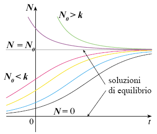

Si avrebbe un altro comportamento per N0 > K, perché il secondo limite tenderebbe a -\infty, con presenza anche di un asintoto verticale, ma quest'aspetto del problema rappresenta una popolazione in rapida decrescita in eccesso rispetto alle risorse presenti. Nelle Fig. 3 e 4 vediamo rappresentati

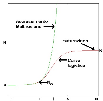

- il confronto tra la crescita esponenziale (Malthus) e quella logistica
- i risultati dell'equazione differenziale logistica
Fig. 3. Confronto tra crescita esponenziale e logistica.
Fig. 4. Curve soluzioni dell
Fig. 4. Curve soluzioni dell'equazione differenziale logistica.
