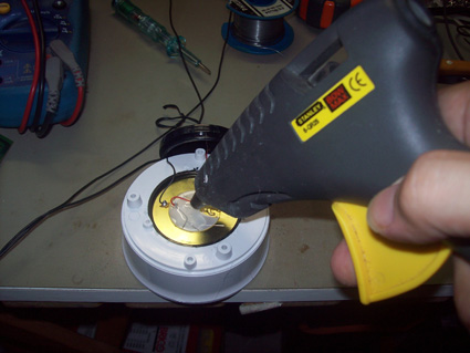

Smontando la copertura superiore ho trovato il piezo nello stato in cui si vede nella foto:
la ceramica piezoelettrica e' in parte distrutta. Tuttavia ho voluto rimediare al problema fissando la parte rimasta con della "colla a caldo"
Riparazione con colla a caldo

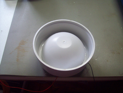

Nel rimontare la copertura,ho incollato tutto il bordo premendo con forza.
Sirena montata e richiusa.

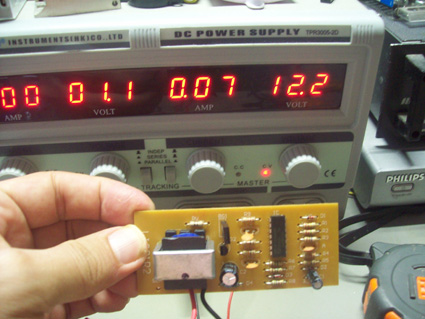

Fase di Test
Ho alimentato il circuito come previsto da istruzioni a +12Vcc. La "sirena piezo" ha funzionato,per 3 cicli di allarme consecutivi di 30 Sec.

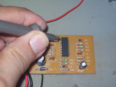

Ho approfittato per vedere il segnale di uscita all'oscilloscopio. Sul piedino 8 dell'integrato si trova un segnale Sweep che spazzola da 1,2KHz a 1,9KHz. Quindi un po' difficile analizzarlo in modo trigger.

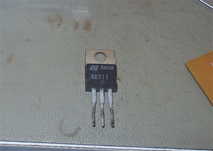

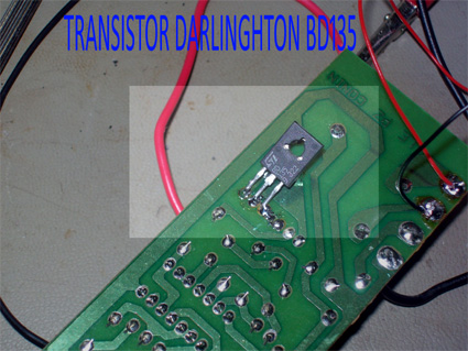

Mentre mi accingevo a fare un po' di misure,ecco che qualcosa non mi tornava! Il transistor siglato"H882" UNO SWITCHING POWER AMPLIFIER non funzionava bene,ovvero rispetto ai dati di targa del datasheet non erogava abbastanza potenza. Siccome non e' di facile reperibilita',ho provato a sostituirlo con un darlinghton "BD135"
Alimentando il circuito ho sentito ad orecchio subito le differenza! Ma non ero ancora soddisfatto. Questa volta ho puntato su un BD711:
Adesso la musica e' cambiata. La sirena puo' essere rimessa nel locale di origine.

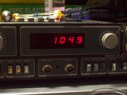

Con il generatore di funzioni,ho pilotato separatamente il trasformatore di uscita. E' stato utile verificare il rapporto di Amplificazione,inniettando un segnale Sinusoidale sul primario a partire da 1050KHz fino ad arrivare a circa 4KHz, e verificare l'uscita del secondario con il canale 2 dell'oscilloscopio.
Esempio 1:

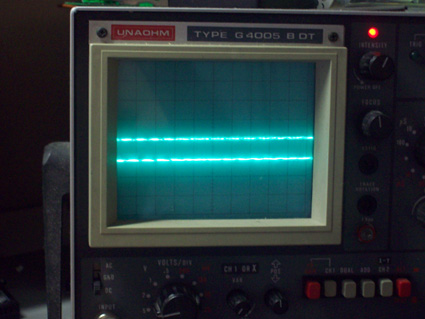

Frequenza primario "1050 KHz" ampiezza segnale "4Vpp" canale 1 oscilloscopio (Volt/Div.)2V
- Forma d'onda 1 canale 1 "4Vpp"(ampiezza più bassa)
- Forma d'onda 2 canale 2 "10Vpp"(ampiezza piu' alta
