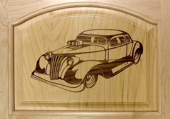

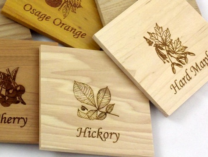

Le lavorazioni più adatte a questi piccoli laser sono le incisioni su legno, plastica o alluminio.
Con le applicazioni Theremino ImgToGcode e Theremino CNC si possono trasformare le fotografie in GCode e fare splendide incisioni.
Per le immagini (o fotografie) la punta deve fare una scansione a righe parallele e ci vuole molto tempo, a volte anche delle ore. Ma fortunatamente incidere scritte e piccoli disegni è una operazione abbastanza veloce.
Con un laser da qualche centinaio di milliwatt, si possono già scrivere brevi frasi in poche decine di secondi.

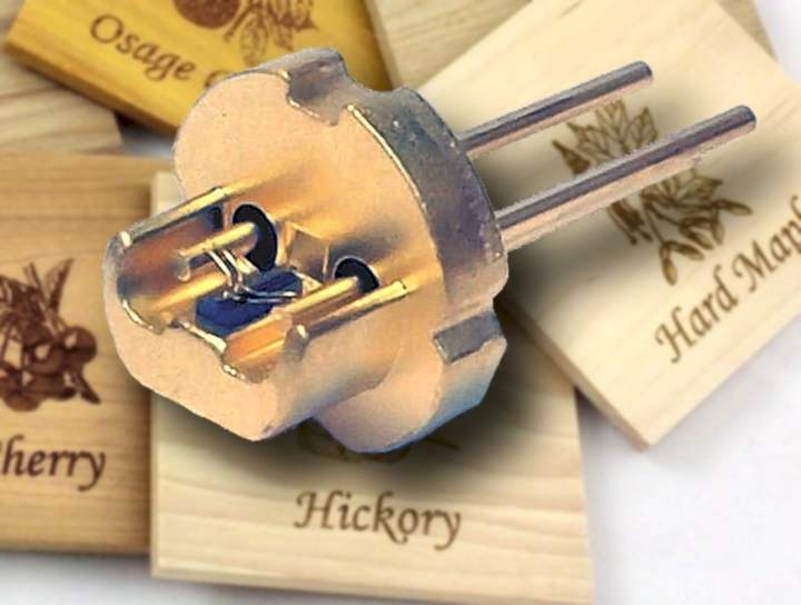

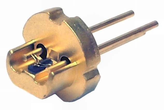

Qualche informazione sui diodi Laser
I diodi Laser sviluppati per gli scrittori di DVD arrivano fino a mezzo watt e quelli per gli scrittori “BlueRay” arrivano quasi a 1 Watt (di potenza luminosa emessa). Concentrando il raggio, con apposite lenti, si possono incidere e tagliare piccoli spessori, di alcuni materiali (legno e plastica). I diodi Laser devono essere pilotati in corrente, da 100 mA a 1 ampere a seconda del modello. E devono essere montati negli appositi cilindretti di alluminio, con lente regolabile, altrimenti scaldano troppo e si bruciano in pochi secondi.
Migliore è la qualità delle lenti e meglio si riuscirà a mettere a fuoco. Il puntino luminoso deve essere più piccolo possibile e si deve poter mantenere la lente abbastanza distante dal pezzo in lavorazione, per non sporcarla con il fumo. Per allontanare il fumo può essere utile un aspiratore.
I diodi Laser sono molto delicati, basta poca corrente in più per bruciarli in un attimo. Si consiglia di non usarli oltre il 90% della loro massima corrente. Costa meno comprare subito un modello più potente, e tenerlo con corrente un po’ bassa, che tirare per il collo quelli piccoli, e bruciarne due o tre.
Su eBay si trovano contenitori con lente (da 5 a 10 Euro), diodi rossi da 100 mW a 500 mW (da 8 a 40 Euro) e viola da 200 mW a 900 mW (da 10 a 60 Euro).
I Laser con potenze inferiori ai 200 mW non servono a niente, non tagliano e non incidono.
Attenzione: Esistono Laser blu (445-455 nm) con potenze maggiori dei Laser viola (405 nm) e con prezzi allettanti. Ma purtroppo non vanno bene perché non si possono mettere a fuoco in un punto abbastanza piccolo. Anche con le lenti migliori non si riesce a scendere sotto gli 0.5 mm. invece con i Laser viola si arriva a 0.1 mm. Per cui i Laser blu, anche se molto potenti, incidono meno di quelli viola.
La differenza tra laser Blu e laser Viola è maggiore di quel che si può pensare. La potenza viene applicata su un'area 25 volte maggiore. Questo non vuol dire che per ottenere gli stessi risultati si devono utilizzare potenze 25 volte maggiori, infatti il materiale si scalda e trasmette il calore anche intorno. Fatte tutte le dovute considerazioni si ottiene che: se il movimento di traslazione è rapido il puntino concentrato riesce a incidere bene; mentre un puntino largo (Laser blu) non ci riesce e quindi si deve rallentare la lavorazione. Chi ha esperienza considera che per avere circa gli stessi risultati con i Laser blu si devono utilizzare potenze dieci volte maggiori e velocità di lavorazione più basse.
Infine i Laser blu si portano dietro dei costi che a prima vista non si notano. Correnti dell'ordine dei 600 mA (o anche fino a 3 ampere) sono facilmente e economicamente ottenibili con il circuito e l'alimentatore mostrati in questo articolo. Ma correnti di dieci ampere e oltre richiederebbero schemi più complessi e alimentatori ben più costosi.

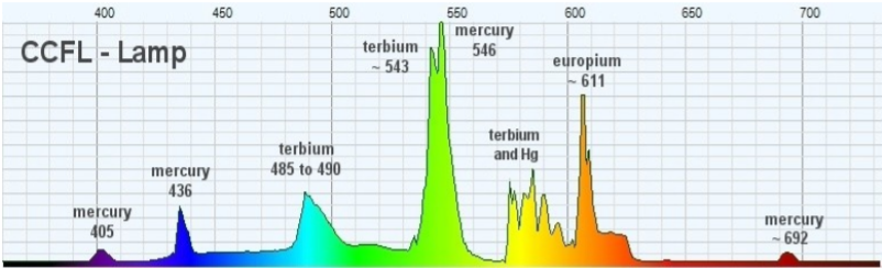

Orizzontarsi tra i nanometri
I nanometri indicati dai venditori non si notano gran che, ma sono importanti quando si sceglie un diodo Laser. Per "farsi l'occhio" sui nanometri e i colori corrispondenti consiglio di leggere questo documento e anche questo documento più approfondito.

Quali diodi Laser acquistare?
Se si possono spendere una ottantina di Euro conviene andare subito sul Laser migliore il BDR-209, altrimenti si può cercare di risparmiare seguendo i consigli e i link di questa pagina.
BDR-209 – Massima corrente consigliata 600 mA. A questa corrente la potenza di uscita è circa 950 mW e la tensione è circa 6.5 Volt. Questo è il diodo più potente che si riesce ad avere a prezzi ragionevoli. Con le lenti buone e tirandolo un po’ per il collo si supera abbondantemente il watt.

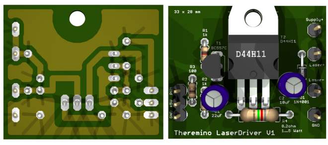

Il modulo LaserDriver
L’adattatore “LaserDriver” può pilotare diodi Laser da 100 mW fino a 1 watt. La massima corrente si imposta con un resistore e potrebbe anche essere maggiore di 1 ampere. Quindi se in futuro diventassero reperibili diodi Laser più potenti, si potrebbe arrivare anche a 3 watt e oltre. E non sono watt di alimentazione ma proprio di potenza luminosa!
Collegando questo adattatore a un Pin di tipo PWM del modulo Master, si può regolare la corrente da zero al massimo (stabilito con il valore di R4). Abbassare la corrente serve per incidere con minore energia, ma anche per poter guardare il puntino mentre si regola la lente.
Con questo adattatore la applicazione Theremino CNC può spegnere e accendere il Laser e regolare la sua potenza in pochi millisecondi. Si possono quindi utilizzare dei file in formato GCode per incidere disegni e scritte nel legno. E si possono anche tagliare alcuni materiali sottili (metalli esclusi).

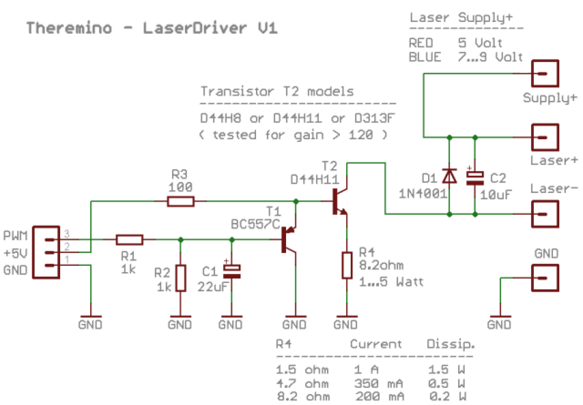

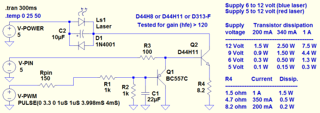

Schema elettrico
Il segnale PWM in arrivo dal modulo Master ha una ripetizione di 4 mS (250 Hz) e viene filtrato da R1 // R2 e C1. Il leggero ripple rimanente non disturba il funzionamento del Laser. Volendo ridurlo ulteriormente si può configurare l'uscita come FastPwm e regolarla per una frequenza di 15 KHz. Con il FastPwm il ripple si riduce a meno di tre millivolt nella zona centrale della regolazione e praticamente a zero nelle zone iniziali e finali.
Il partitore costituito da R1 e R2 dimezza la tensione per cui su C1 si ha una tensione variabile da zero a 1.65 volt (la metà del segnale di 3.3 volt in arrivo dal Master). La variazione da zero a 1.65 si ottiene variando il duty-cycle del segnale PWM.
Il transistor T1 lavora come emitter follower caricato dalla resistenza R3, che agisce da pull-up verso il 5 volt in arrivo dal pin 2 del connettore che va al Master. Il Beta di questo transistor è sempre sovrabbondante e quindi la sua corrente di base influisce poco sul partitore R1 // R2 che genera la tensione di base.
La tensione sull'emettitore di T1 è traslata in alto di circa 0.6 volt e poi nuovamente traslata in basso di altrettanta tensione dal transistor T2. Per cui sul resistore R4 ci sarà una tensione praticamente identica a quella della base di T1, che va da 0 a 1.65 volt a seconda del duty-cycle del segnale PWM di comando.
In queste condizioni il transistor T2 si comporta come un buon generatore di corrente per il diodo Laser, che è collegato tra il suo collettore e la tensione di alimentazione positiva.
Modificando il valore del resistore R4 si stabilisce la corrente massima con la formula: Imax = 1.65 volt / R4
Con correnti alte (oltre i 500 mA) la corrente effettiva sarà leggermente minore di quella calcolata con questa formula. La tabella dello schema mostra infatti che per ottenere 1 ampere si deve utilizzare un resistore da 1.5 ohm, al posto di 1.65 ohm che si otterrebbero dal calcolo. Utilizzando la tabella è facile calcolare altri valori intermedi.
La nota "Tested for gain > 120" si riferisce al D44H11, ma solo nel caso si utilizzassero correnti maggiori di un ampere. Maggiori informazioni nei commenti a fine articolo.

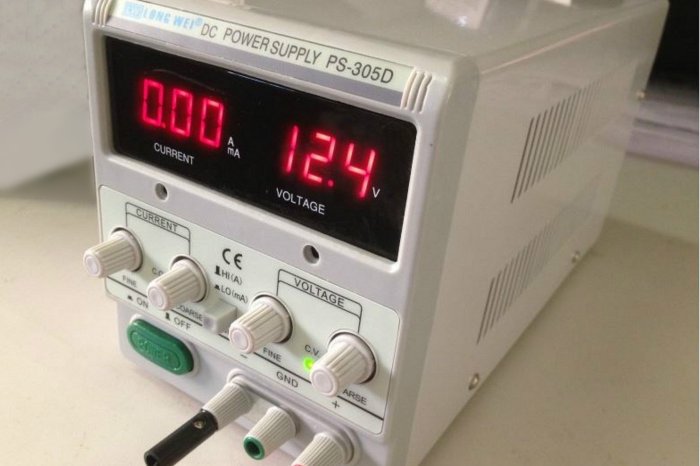

Per fornire la giusta tensione si dovrebbe trovare un alimentatore da dodici volt con il trimmer di regolazione che permetta di scendere fino a otto volt. Chi ha abbastanza esperienza potrebbe anche fare un semplice alimentatore regolabile con un LM309.
Chi non ha molta esperienza potrebbe utilizzare un alimentatore "da banco" da almeno 12 volt e almeno 2 ampere.
Questi alimentatori hanno due strumenti di misura e due manopole, per regolare la tensione e la corrente massima. Si possono trovare su eBay o Amazon per prezzi che vanno da 40 a 80 Euro.
Se anche l'alimentatore ha una regolazione della corrente massima non utilizzatela per proteggere il Laser. Il suo intervento sarebbe comunque troppo lento. La corrente massima va limitata con R4, come spiegato nei capitoli precedenti.
Misurare la corrente con laser acceso
Dato che si tiene la tensione di alimentazione al minimo (per ridurre la dissipazione) e dato che la tensione sul diodo Laser è variabile a seconda del diodo e della corrente. Può essere utile verificare la corrente con laser acceso.
Per verificare che la tensione di alimentazione sia sufficiente si procede cosi:
- Si predispone il tester sulla portata di 2 volt in continua e lo si collega ai due capi di R4
- Si calcola la corrente partendo dalla tensione indicata dal tester e dal valore di R4, con la formula seguente.
- Corrente (ampere) = Tensione misurata (volt) / Valore di R4 (ohm)
- Si imposta il segnale di controllo del PWM per la potenza massima.
- Si controlla sempre di non superare la massima corrente sopportabile dal laser (se il valore di R4 è giusto la corrente non dovrebbe mai essere troppa ma, almeno nelle prime prove, è bene tenerla sotto controllo).
- Si riduce gradualmente la tensione dell'alimentatore fino a che la tensione indicata dal tester inizia a scendere.
- Si alza nuovamente la tensione di mezzo volt o un volt, per stare sul sicuro.

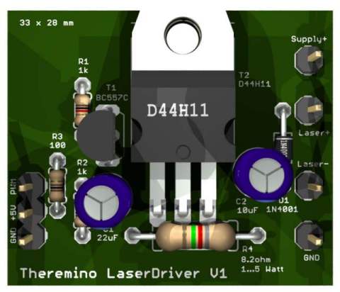

Progetto del PCB e simulazioni
Il circuito è talmente semplice che lo si può facilmente costruire su un millefori e collegare i componenti con qualche filo nudo. Si consiglia di utilizzare fili sottili e monofilari, ad esempio i reofori che si tagliano dai resistori.
Le simulazioni LTSpice possono aiutare a calcolare correnti e potenze dissipate:
Da qui si può scaricare il progetto completo, con PCB Eagle, immagini in 3D e simulazione LTSpice:
http://www.theremino.com/wp-content/uploads/files/Adapter_LaserDriver_V1.zip
