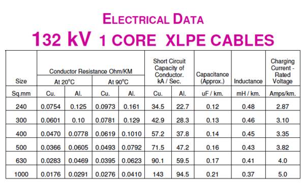

Linea in cavo
Supponiamo di usare il cavo seguente in rame (temperatura 90°C)
Riportiamo alcuni risultati relativi a tre ipotesi di sezione
![]() | | | | | | | ![]() | ΔU% | ΔP% |
| 240 | 110 | 583 | 117 | 538 | 2,6 | 105 | 31 | 6,4 | 4,6 |
| 400 | 110 | 583 | 115 | 533 | 2,7 | 103 | 27 | 4,7 | 2,9 |
| 630 | 110 | 583 | 114 | 527 | 2,7 | 102 | 21 | 3,4 | 1,8 |
