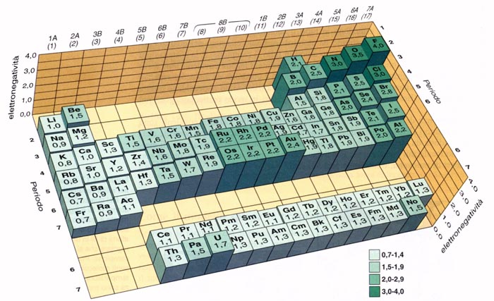

Pauling propose un valore arbitrario di elettronegatività per il Fluoro pari a 4.0 . Secondo il metodo di Pauling sono stati ricavati tutti i restanti valori dei vari elementi.
Dalla figura che segue, tratta da http://www.chimicare.org/blog/filosofia/chimica-ed-elettricita-oltre-lelettrochimica-alle-basi-della-materia/, è possibile valutare tali valori e l'andamento dell'elettronegatività secondo Pauling:

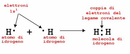

Legame covalente nella molecola di idrogeno
L'esempio più semplice di legame covalente è "offerto" dalla molecola di idrogeno. In essa due atomi di idrogeno (H) mettono in comune i loro elettroni 1s1 per formare il legame covalente:
Il legame covalente, nella zona compresa tra i due nuclei dei due atomi di idrogeno è caratterizzato anche da un addensamento della nuvola di carica elettronica. In particolare, le nuvole elettroniche dei due atomi di idrogeno interagiscono tra loro sovrapponendosi e creando quindi un'alta probabilità di trovare proprio in questo addensamento gli elettroni 1s1 dei due atomi.
Nella formazione del legame l'energia potenziale dei due atomi diminuisce, facendo sì che venga liberata energia.
Al contrario, se si vuole separare i due atomi è necessario che dell'energia venga assorbita affinché essi vengano riportati ad uno stato superiore di energia, che è quello in cui si trovavano prima del legame.
