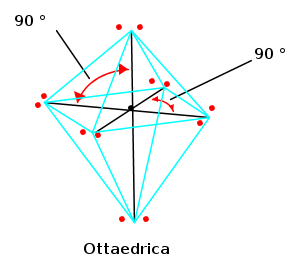

Le n coppie elettroniche si dispongono come nelle figure prima esposte al fine di minimizzare la repulsione elettronica. Quindi si prevede che le molecole di CO2, BF3, CH4, PF5 e SF6 siano rispettivamente lineare, trigonale planare, tetraedrica, bipiramidale trigonale e ottaedrica.

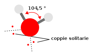

Prendiamo invece il caso della molecola d'acqua H2O:
L'angolo di legame della molecola d'acqua come si può vedere è acnora più piccolo essendo pari a 104,5 °, giacché l'acqua presenta due coppie solitarie e due coppie di legame.

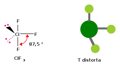

Una seconda coppia solitaria (come accade nel caso di ClF3) si trova anch'essa in una posizione equatoriale, dando luogo ad una struttura molecolare a forma di T distorta ( quarta figura ).

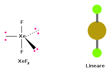

Una terza coppia solitaria (come accade in XeF2 o I-3) occupa la terza posizione equatoriale e la geometria molecolare è di tipo lineare ( quinta figura ).
