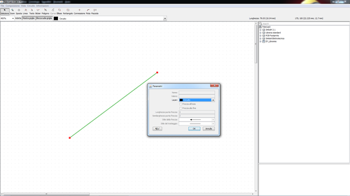

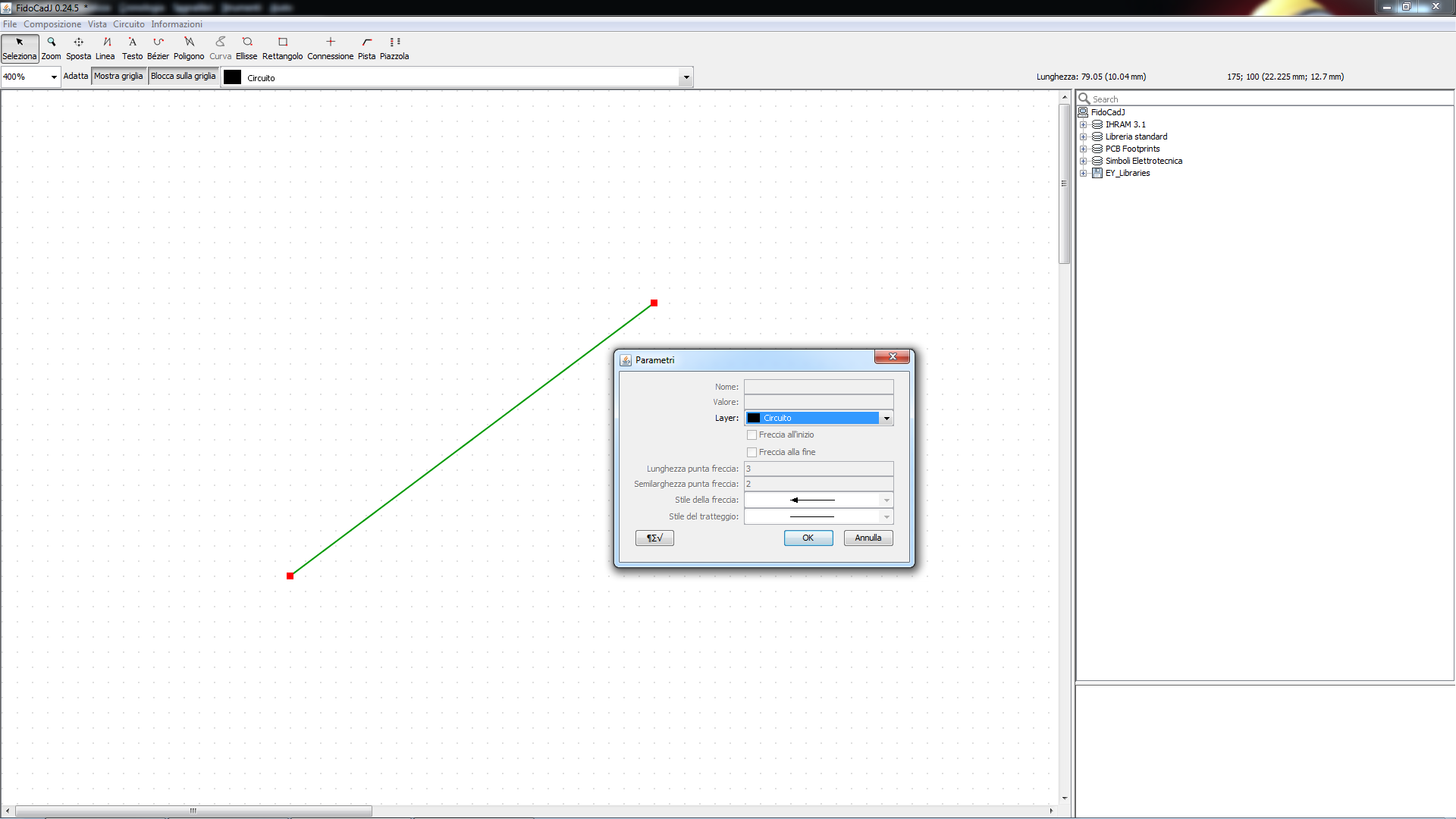

Avrei un problemino con FidoCadJ; ora vi spiego:

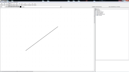

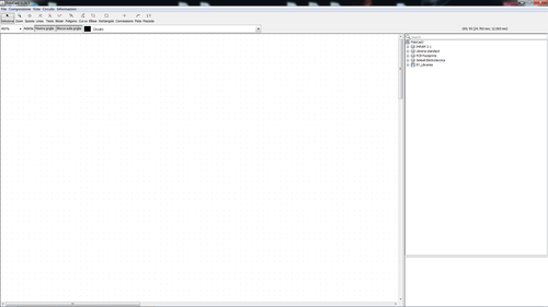

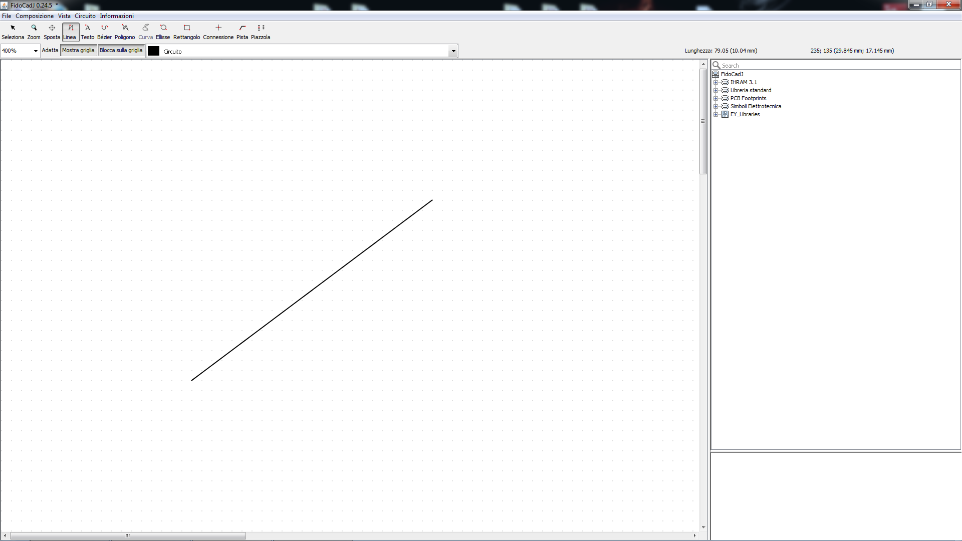

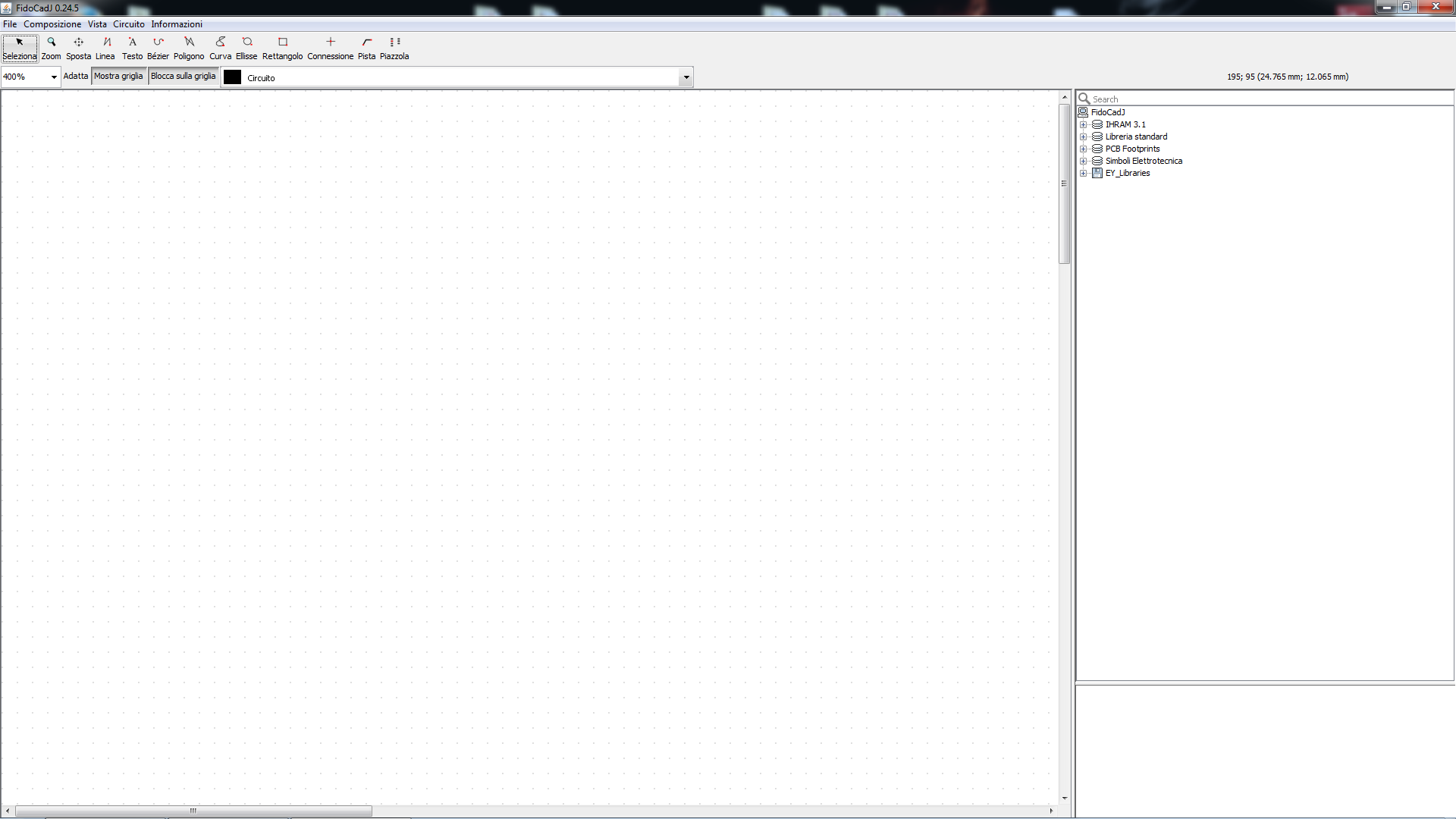

Quando apro una nuova finestra è tutto normale
però appena clicco per fare una linea o altro mi scompare il tasto curva (nel senso che non lo posso più cliccare, come vedete nell'immagine 2 è in grigio non selezionabile)
In più quando clicco 2 volte su una linea in teoria dovrei poter spuntare se voglio la freccia iniziale o finale, ma anche qui non mi permette di selezionarle.
Mi sapreste aiutare a rimediare a ciò?

Questo è dovuto al fatto che hai la "Modalità di compatibilità con FidoCAD" attivata.
Se non sai che cos'è, allora non ne hai bisogno e disattivala (è nella configurazione del programma)
