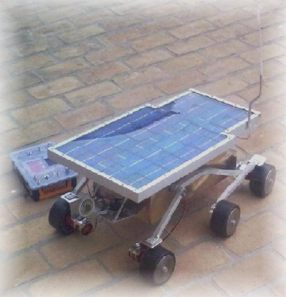

Il Robot è lungo 68 cm, largo 48 cm,e alto 30 cm circa, con un peso di quasi 11 kg.
Ha a bordo una videocamera a colori ad infrarossi per riprese video anche in situazioni di buio completo.
Ha un pannello fotovoltaico in grado di fornire una potenza max di 9 watt.
E' dotato di 6 ruote in acciaio rivestite in teflon dal diametro di 13 cm e di bracci meccanici che gli permettono una stabilità garantita anche durante la marcia su terreni accidentati e di attraversare ostacoli che hanno un'altezza di 16 cm. Quattro ruote su 6 sono dotate di motori, mentre le 2 centrali girano liberamente. Ogni ruota si muove in modo indipendente dalle altre.
Il veicolo dispone di alcuni strumenti a bordo che informano chi lo guida sulle condizioni dello stesso; controllando l'efficacia dei collegamenti radio, la luminosità presente in atmosfera, la temperatura esterna e verificando la presenza nei paraggi del veicolo di persone e animali.
Il veicolo è dotato di più sistemi di controllo con microprocessori della famiglia PIC, in particolare 2 pic 16F876A ad una frequenza di 8 MHz.
Questo microprocessore è stato scelto per il basso costo e per l' affidabilità dimostrata nel compiere più operazioni, disponendo di molti ingressi e uscite. Un pic permette al veicolo di ricevere e gestire la comunicazione con il pilota, il secondo di rilevare informazioni dai sensori, convertirle in dato digitale autonomamente, e renderli disponibili qualora si voglia, oltre a generare impulsi pwm, per il movimento della videocamera.

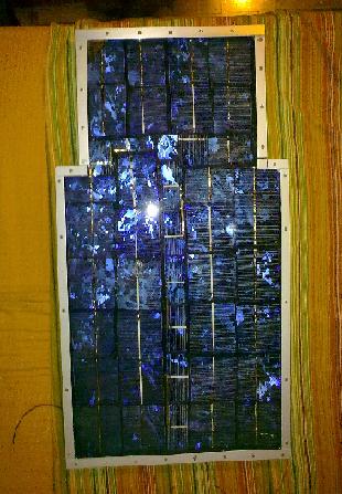

Pannello fotovoltaico

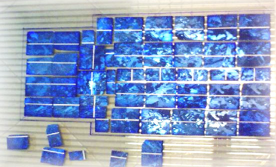

Il pannello fotovoltaico l’ho costruito partendo da celle fotovoltaiche standard di dimensioni lxl 156x156mm con corrente max di 4A e tensione di 0.6V in silicio policristallino.
Per poter ricaricare le batterie necessitavo di una tensione media superiore ai 13 V e una corrente minima di 0.5 A. Dunque utilizzando le celle da me a disposizione, decisi di dividerle in più parti da collegare poi in serie in modo da poter ottenere una tensione maggiore.
La particolarità di queste celle è che sono sottili come un foglio di carta, fragili come il vetro, ma dure da scalfire; dopo un paio di celle rotte realizzai che l’unico modo per tagliarle era quello di spezzarle con un colpo secco in un punto definito.
La rottura delle celle doveva avvenire in più parti, in modo che ogni subcella mi fornisse 0.5 A e se collegate in serie avrebbero dato una tensione di 0.6 V di picco ognuna. Sapendo che in media danno 0.5 V, si ha che per ottenere 17 volt e 0.5 A, bisogna collegare all’incirca 36 subcelle.
Una volta disposte nell’ordine più idoneo, ho usato delle linguette di rame per le saldature, in modo da rendere più rigida la struttura. Nonostante ciò molte celle hanno presentato crepe o difetti e sono state sostituite.
Una volta saldate tutte controllai la continuità dei collegamenti e verificai il loro funzionamento.
Mediante silicone fissai le celle sul policarbonato e coprii ogni interstizio in modo da creare una superficie uniforme.

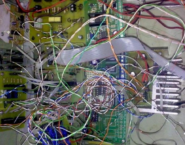

Circuiti elettronici
La parte relativa alla circuiteria elettronica è stata realizzata in contemporanea con lo svolgimento di quella meccanica.
I circuiti sono stati realizzati a moduli per evitare di avere un circuito unico il cui sbroglio delle piste sarebbe stato difficoltoso, e per avere più comodità nel caso ci siano da apportare modifiche successive alla sua realizzazione, in modo da non rischiare di compromettere anche il funzionamento di altre funzioni, ma sostituendo direttamente il modulo difettoso.
Come contropartita abbiamo invece l’esagerazione di fili e connettori presenti all’interno del corpo robot.
Come supporto ho usato un pannello di policarbonato con i circuiti posti sopra e fissati con viti. Questo materiale, essendo plastico, funge da isolante tra il contenitore metallico a la parte circuitale impedendo cortocircuiti involontari.
La realizzazione della maggior parte dei circuiti è stata eseguita da me, con mezzi semplici presenti nel mio laboratorio personale. Un paio di circuiti invece per motivi di costi (avendo fondi limitati) sono stati acquistati in kit e successivamente modificati per essere adattati ai miei scopi.

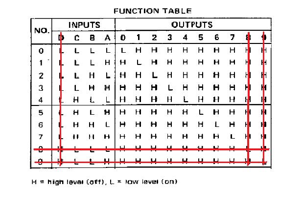

Per fare in modo da poter comandare più funzioni avendo a disposizione un unico trasmettitore in grado di operare con 8 ingressi scelsi di utilizzare degli encoder che convertono da un valore decimale a binario, dunque con solo 3 cifre di codice binario ho 2^3 possibili combinazioni ovvero 7 ingressi utili (più uno stato di riposo) che verranno convertiti in binario e sfrutteranno solo 3 ingressi del mio trasmettitore; dunque posso permettermi di usare il doppio degli ingressi, cioè 14, che sfrutteranno 6 input del trasmettitore, lasciando addirittura 2 input liberi.
I 14 ingressi verranno attaccati a dei pulsanti che regoleranno le impostazioni del robot. Ho usato degli integrati ttl 74ls147 per la codifica e dei 74ls145 per la decodifica. Mantenendo gli ingressi normalmente a livello alto e quando il pulsante si attiva porta a massa il pin relativo, facendo apparire in uscita il codice bcd relativo.
In questo modo si riesce ad interfacciare l’uscita del convertitore con l’ingresso del trasmettitore che è attivo basso. Una volta trasmessi i dati si trova il dato uscente negato, ovvero gli 1 sono diventati 0 e viceversa, per questo ho aggiunto all’ingresso dei decodificatori una serie di porte not che provvedono a negare il dato e a renderlo compatibile con quanto avevamo inviato.
Successivamente il dato viene decodificato secondo questa tabella con le sequenze non usate:
Come si può notare dalla tabella le uscite sono normalmente alte, ma secondo le mie esigenze le uscite devono essere basse e commutare a livello alto solo quando viene comandato dal relativo pulsante del trasmettitore. Una volta completato questo circuito ho ottenuto 14 ingessi che possono essere attivati a coppie (uno per ogni encoder, 2 encoder) che comandano 14 relative uscite che comanderanno tutte le funzioni del robot.
