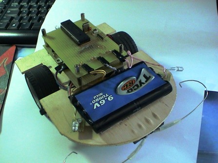

Ecco una piccola guida per costruire un robot controllato da un PIC 16F877 programmato interamente in C. Questo robot è completamente ampliabile, e quindi è personalizzabile al massimo ed è possibile aggiungere qualsiasi tipo di sensore e funzione.
Il progetto è adatto a tutti coloro che hanno sempre desiderato costruire un robot.
In questa pagina vedremo come preparare una base solida al nostro futuro robot e i primissimi circuiti che lo faranno funzionare.
Il progetto è adatto ai principianti che si avvicinano al mondo della robotica-elettronica.
Infatti spiegherò in modo chiaro e semplice tutti i vari procedimenti, e se avrete bisogno di chiarimenti su qualche dubbio o quant'altro non esitate a chiedere nei commenti o con un MP.
Vediamolo subito in azione

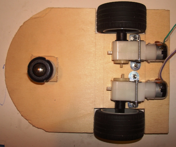

Telaio e sistema di Locomozione
Prima di iniziare con i "fatti", dobbiamo pensare come fare e che forma dare al nostro robot. Come materiale da utilizzare per la base ce ne sono molti. Si può utilizzare il plexiglass, il compensato, il PVC, le basette forate o qualsiasi altro materiale vi venga in mente. Personalmente, ve ne consiglio uno, che poi è quello che ho usato, ovvero il compensato dallo spessore di 5 mm. Perché l'uso di questo materiale? Semplice. E' facilissimo da lavorare, infatti si taglia con un taglierino e si può bucare con la punta di un cacciavite. Tutti gli altri materiali o sono difficili da lavorare o hanno un costo elevato, anche se sono un pò più resistenti.
Scelto il materiale, bisogna pensare la forma e la dimensione per il futuro robot. Per le dimensioni consiglio 20x15 cm più o meno; poi dovete decidere la forma. Potete prendere spunto dai vari robot in commercio o altri, e dar loro la forma che più vi piace, anche semplicemente rettangolare, o, se volete fare qualcosa di originale, una base rotonda o ovale. Per esempio io l'ho fatta rettangolare, con la parte frontale arrotondata e le ruote interne al telaio.

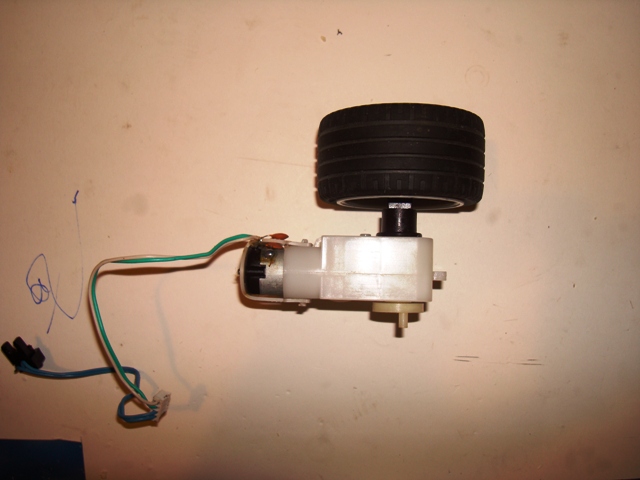

Particolare attenzione si deve porre al sistema di locomozione, che deve essere il più preciso possibile (la perfezione non esiste, specialmente nella robotica). Io consiglio l'uso di un servocomando modificato in modo da funzionare da motoriduttore (al più presto metterò un articolo a riguardo), poiché, con la sua squadretta a forma di croce, può essere attaccata ogni tipo di ruota.

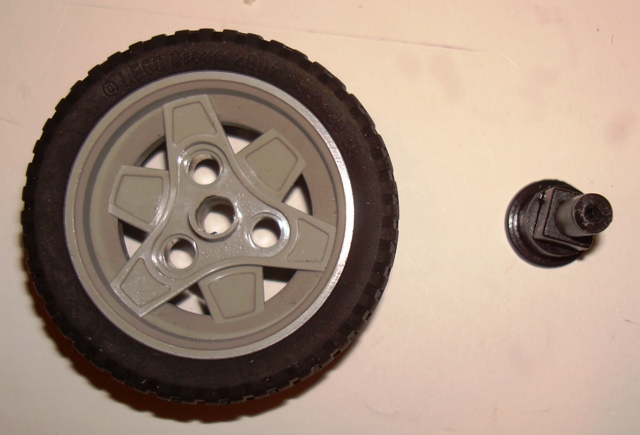

Purtroppo io non avevo due servocomandi (ne avevo solo uno, che sfiga!), allora ho utilizzato dei motoriduttori presi da qualche giocattolo (naturalmente di mio fratello...).
La parte più difficile è stata quella di adattare le ruote al perno del motore. Infatti esso aveva un perno strano (rotondo ma con dei lati tagliati parallelamente) e io dovevo farlo entrare nelle ruote prescelte, ovvero ruote del lego (sempre di mio fratello ) che hanno l'attacco a croce.
Per fortuna ho trovato un "adattatore" (penso smontato sempre dallo stesso giocattolo) e ho forato la ruota.
E' venuto fuori un bel lavoro!
Ecco delle foto:
Un consiglio per forare la plastica (specialmente quella dei lego e nei punti dove più sottili): usate prima una punta più piccola, poi quella più grossa e, ai primi giri (di trapano), girate la punta nel senso opposto (Antiorario) per evitare di rompere per sempre la plastica e farvi urlare dal nervoso.)

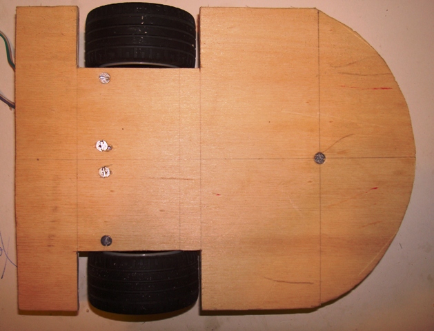

Scelto il motore e la ruota dovete fissarli alla base.
Potete metterli davanti o dietro, oppure al centro. Potete metterli all'esterno o all'interno, applicando gli eventuali tagli in corrispondenza della ruote. Questo procedimento deve essere eseguito con la massima precisione. Dovrete fare in modo che le ruote siano parallele tra loro e con la base, e non che una spara di qua e l'altra nella direzione opposta. Mi raccomando! Questo è molto importante! Poi, dato che con due ruote non può stare in piedi da solo (anche se tutto è possibile!) dovete fornirgli una terza ruota. Essa deve essere in grado di ruotare il proprio asse di 360° ovvero deve essere "pivotante". Si può comprare o si può costruire (utilizzando materiali di recupero). Si può utilizzare anche una sfera, come questa:

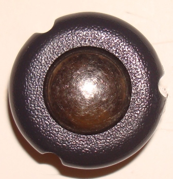

Va posta nel lato opposta a quella delle ruote, e nel caso in cui voi le abbiate messe al centro, scegliete voi la parte dove metterle (più avanti vedremo come bilanciare il peso). Naturalmente dovrete essere precisi, ovvero dovrete metterla al centro e non spostata su un lato. Ecco la mia base:
Potete notare le righe fatte a matita e le viti di fissaggio. Quando fissate la ruota o palla, controllate che la base sia in pano (aiutatevi con una bolla o anche così ad occhio) non deve aver il muso più alto della coda o viceversa.

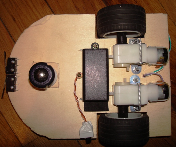

Finito con la base, potete fare un sospiro di sollievo, perché la parte più grossa del lavoro è fatta. Ora potete anche testare se il vostro "robot" va dritto. Se va perfettamente dritto siete dei maghi!! Se invece gira leggermente da una parte, non vi scoraggiate, è quasi impossibile che vada perfettamente dritto. Anche se i motori sono uguali, uno dei due andrà sempre un po' più veloce dell'altro, è inevitabile! Se invece gira di molto da una parte controllate che sia tutto a posto e date una bella sgrassata al motore che gira piano.
Ora, dopo esservi riposati un po', dovrete decidere dove mettere i seguenti oggetti:
  • Scheda elettronica,
  • gruppo batterie da 6 V o 12 V (in funzione della tensione nominale del motore), e
  • batteria da 9 V per elettronica.
Prima di fissarli fate delle prove. Seguendo il mio robot, io ho messo la batteria da 9 V vicino ai motori sotto, la scheda sopra ai motori e le batterie davanti alla scheda (lasciando un po' si spazio tra il bordo del telaio e a quello della scheda (per futuri sensori o altro)). Le batterie le ho messe davanti perché altrimenti mi si impennava il robot!! Voi dovete fare della prove e vedere dove è meglio mettere i vari componenti.
Ecco le immagini:

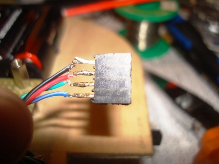

Fatto ciò, io vi consiglio di utilizzare dei connettori per ogni "dispositivo" (batterie, sensori, interruttori) da poter attaccare e staccare dalla scheda di controllo.
In questo modo darete in grado di poter sconnettere tutti i cavi e lavorare liberamente con la scheda. Potete anche utilizzare delle morsettiere se preferite. Io ho adottato questo metodo:
Ho utilizzato dei pezzi di strip femmina, a cui ho saldato sopra i fili, e dei strip maschio saldati sulla scheda.

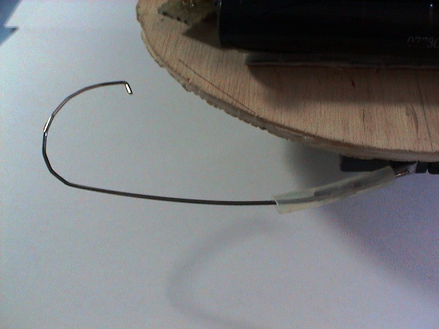

Poi dobbiamo fare dei sensori di contatto, visto, che adesso, ci sono solo gli switch che servono a poco niente, messi così. Dobbiamo mettergli dei "baffi". Il materiale potete sceglierlo come volete, usate quello che avete in casa e un po' di fantasia e manualità. Io ho usato dei fili di ferro del diametro di 2 mm elastico (che poi ho scoperto essere di acciaio inossidabile e quindi non saldabile…). Non utilizzate materiali troppo rigidi o pesanti, perché potrebbero essere di intralcio allo stesso robot.
Ecco un baffo:

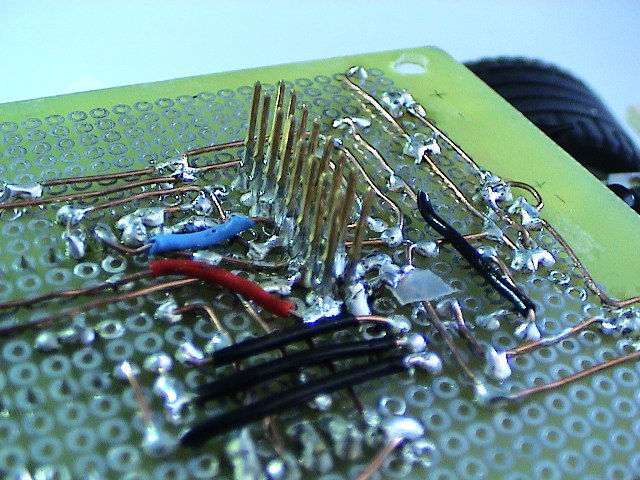

La prima scheda: L'alimentazione

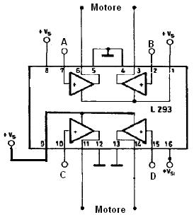

Per poter controllare i motori, dobbiamo utilizzare circuito di potenza che amplifichi il debole segnale del pic o integrato, e indirizzarlo ai motori. Quindi ci serve un ponte ad H.
Il ponte ad H può essere costituito da transistor oppure da un integrato.
Ecco il mio schema:
Lista Componenti
  • R1-R6=1,2 KΩ
  • R7=220 Ω
  • C1=Elettrolitico 100 uF 64 V
  • T1-T8=BC547 (variabile).
  • T9-T12=BC557 (variabile).
Il funzionamento del ponte H è molto semplice: ogni ponte ad H è controllato da due segnali: uno di direzione e uno di accensione.
Infatti per evitare cortocircuiti causati da un errore di programmazione, è stato usato un inverter, che inverte solo un ramo del ponte, facendo in modo che siano sempre di uno stato differente. Per la scelta dei transistor, bisogna conoscere l'assorbimento massimo dei motori (vi consiglio di misurare l'assorbimento del motore, quando esso è parzialmente o del tutto bloccato). Volendo si poteva benissimo usare uno di quei comodissimi ponti H integrati. Come ad esempio il L293D di cui riporto il pinout:

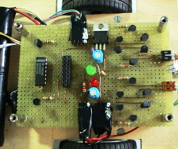

Questo invece è lo schema dello stabilizzatore a 5 V per l'elettronica di comando:
Lista componenti
  • IC1=LM7805
  • R1=180 Ω
  • C1=Ceramico 100 pF
  • C2=Elettrolitico 100 uF 64 V
Non c'è molto da spiegare. E' il classico circuito per stabilizzare la tensione a 5 V, con un led indicatore. In più c'è il connettore dei tasti di contatto, che devono essere collegati in maniera che il contatto NC (normalmente chiuso), sia collegato alla massa, quello NA (normalmente aperto) alla vdd e il comune è il segnale che va al PIC.
Ecco come appare la schema montata:
Volendo, a questo punto, si può testare il circuito appena fatto, facendo dei ponticelli "volanti" nel connettore principale. Infatti collegando a massa (pin 1-2) i pin 5-6-7-8, dovreste vedere il robot avanzare indietro o avanti (dipende da come avete collegato i motori). I pin 5 e 7 controllano l'accensione e lo spegnimento del ponte H, mentre i pin 6-8 la direzione. Segnatevi tutte queste informazioni, che vi serviranno poi in seguito per programmare il vostro robot.

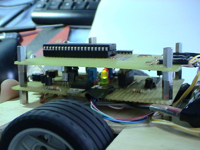

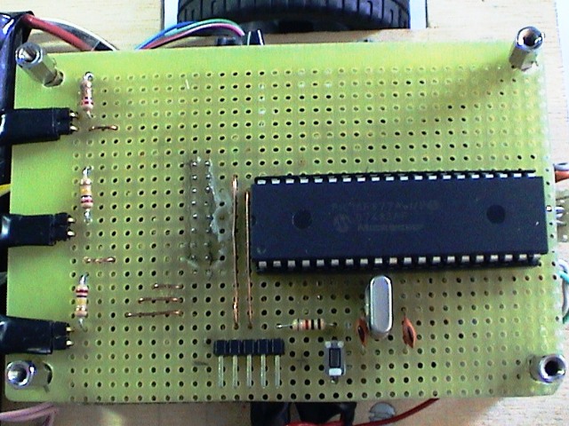

Il cervello del robot
Questa scheda è costituita principalmente dal PIC16F877A che è un microcontrollore e i vari componenti di gestione. Ecco lo schema:
Lista Componenti
  • R1=1 kΩ
  • R2=10 kΩ
  • C1-C2=ceramico 22 pF
  • D1=diodo 1N4148
  • Q1=Quarzo da 16 Mhz
Come schema è semplice. L'unica accortezza che dovete avere è quella della posizione del quarzo al pic: devono essere il più vicini possibile, precedenza assoluta, altrimenti rischiate di avere interferenze per l'elevata frequenza e quindi comportamenti anomali del robot. Il pulsante S1 serve per il reset senza spegnere tutto il robot e il connettore ICSP serve per programmare il pic senza rimuovere il bestione dalla scheda.
Questa è la piedinatura del pic:
E questa è come si presenta la schema montata:
Il connettore maschio:
Avrete notato che c'è molto spazio inutilizzato sulla scheda. Questo per il motivo che è un robot ampliabile e quindi è consigliabile lasciare molto spazio per modifiche e aggiunte future. (una cosa che ho imparato è che meglio abbondare che risparmiare, perché risparmiare spazio porta più malefici che benefici, ve ne parla un esperto…di schede non funzionanti…).

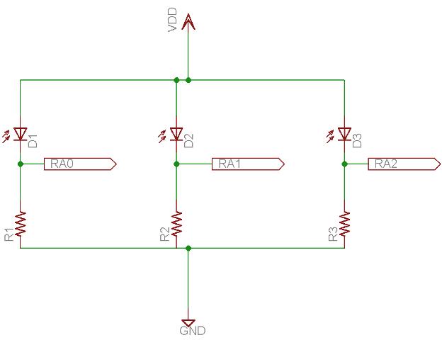

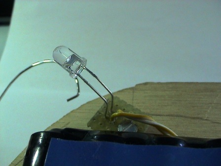

Sensori di luce
Oltre ai sensori meccanici che rilevano un ostacolo e lo evitano, esistono molti altri sensori per "orientarsi" dello spazio circostante, ad esempio la luce. Infatti è possibile equipaggiare il robot con sensori che rilevano la luce per seguirla o evitarla (questo tipo di sensore viene utilizzato molto nei Beam robot, per cercare la luce che serve ad alimentarli attraverso un pannello solare).
Esistono principalmente due tipi di sensori: le foto-resistenze e foto-diodi.
Essi hanno caratteristiche uguali e differenti. Entrambi variano la loro resistenza in base alla luce che ricevono. Le foto-resistenze si comportano come vere e proprie resistenze variabili (tipo potenziometro) mentre i foto-diodi si comportano come diodi, facendo scorrere la corrente solo in un senso. Io ho utilizzato dei foto-diodi perché avevo solo quelli, ma nessuno vi vieta di utilizzare le foto-resistenze.
Il circuito è molto semplice:
Le resistenze sono da 270 kΩ.
Il circuito è semplicissimo e non necessita di molte spiegazioni. In pratica è un partitore di tensione dove varia la tensione al variare della luminosità. Ho deciso di mettere tre sensori, due davanti e uno dietro per avere una percezione migliore della luce. Ecco alcune immagini:

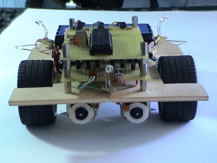

Nel video si vede che sono stati applicati dei piccoli "coni" sui foto-diodi frontali. Questi servono per far ricevere al diodo solo la luce proveniente da una determinata direzione. Infatti ho notato che adesso riesce a seguire con più precisione la luce. Per farli basta usare un compasso e del cartoncino.
Il file con gli esempi e programmi citati sopra, lo potete scaricare qui.
Conclusioni
Ovviamente il robot non è completo, e ci sono ancora un sacco di porte libere del pic. Sto già lavorando al progetto, e sto aggiungendo nuovi sensori, tra cui dei sensori segui-linea ed evita ostacoli.
