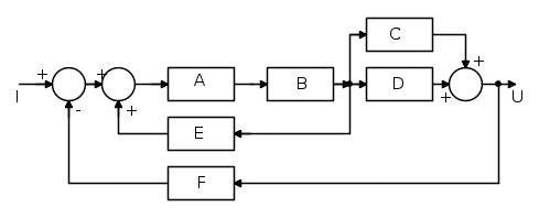

Esercizio n° 1
Dato il seguente schema a blocchi, ricavare la Funzione di Trasferimento ( FdT ):
Dallo schema a blocchi, di cui sopra, possiamo ricavare le varie espressioni matematiche all' uscita di ogni blocco, nel seguente disegno riporto tali espressioni:
Da cui ottengo:
quindi sviluppando, risulta:

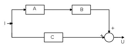

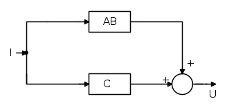

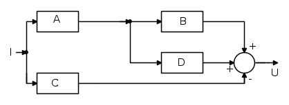

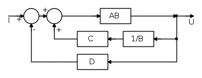

Esercizio n° 2

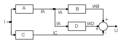

Da cui si ottiene:
U = IAD + IAB − IC
La FdT risulta:

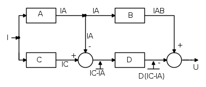

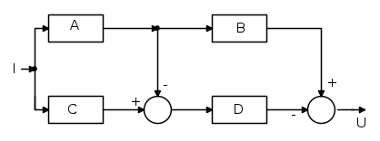

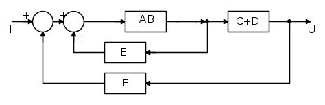

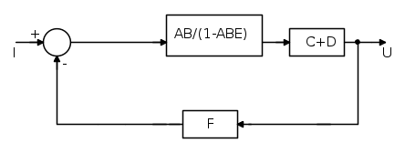

Esercizio n° 3
In questo caso, con un primo passaggio, si ottiene il seguente schema:
Da cui:
Quindi si ottiene la seguente:
ed infine:

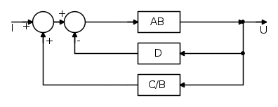

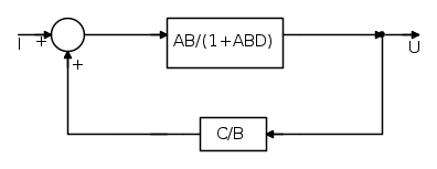

Esercizio n° 4
Dato il seguente schema a blocchi, ricavare la Funzione di Trasferimento:
Lo schema a blocchi, di cui sopra, si può semplificare eseguendo i passaggi che vado ad esporre:
Dallo schema ricavo la seguente:
Dopo alcuni passaggi, che lascio al lettore, si ottiene:
Da cui:

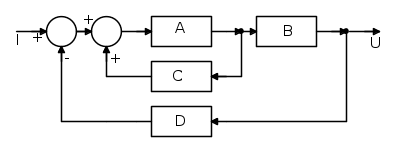

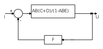

Esercizio n° 5
