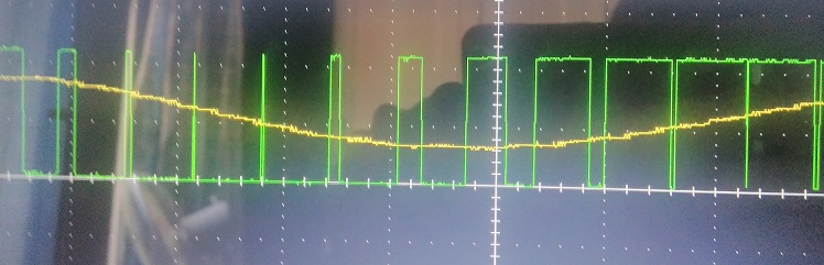

Molti micro di oggi hanno un uscita di PulseWidthModulation ossia un’onda quadra con duty-cycle modulato che quindi può spaziare da 0% (sempre 0 in uscita) a 100% ( sempre 5V in uscita) passando per esempio dal 50% in cui l’onda è per metà del tempo alta e metà del tempo bassa.
Si sfrutta quindi un solo pin del micro e serve filtrare il segnale per ottenere il valore medio dell’onda: se il duty cycle fosse 30% ci aspettiamo in uscita il 30% di 5V ossia 1.5V.
Ovviamente per ottenere un ripple trascurabile, bisogna che il filtro abbia una pendenza piuttosto spinta e un filtro del primo ordine non è quasi mai sufficiente se si vuole ottenere in uscita un’onda piuttosto pulita.
sinusoide generata con PWM, si nota come verso sinistra l'onda quadra abbia un dity cicle molto piccolo e infatti il seno si abbassa, poi sulla destra quando il duty cicle aumenta anche il seno.

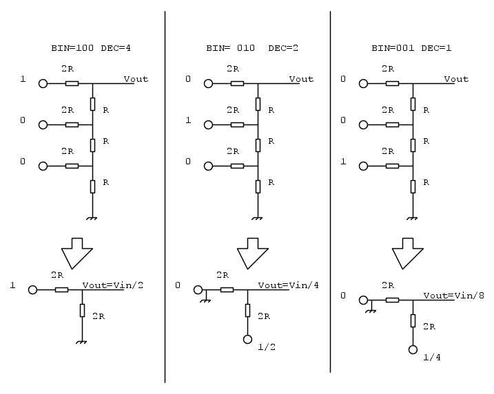

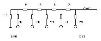

Si tratta di una specie di partitore resistivo, propongo subito il circuito:
Faccio una veloce analisi del circuito solo per chiarezza di un qualche neofita che leggerà questo piccolo articolo, i più esperti si annoieranno a leggere queste banalità.

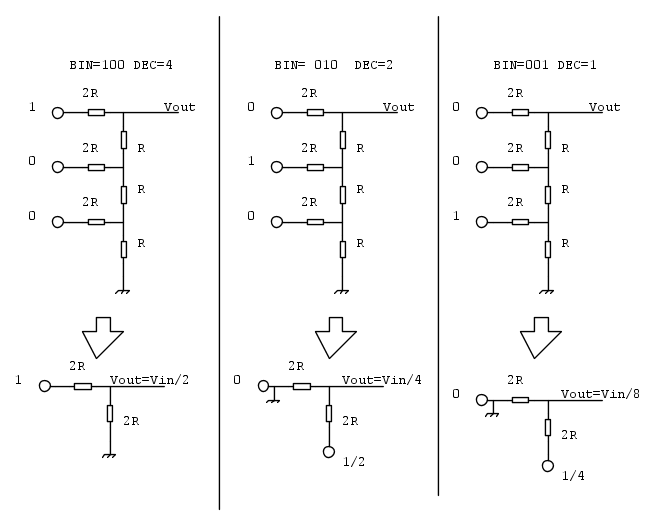

Prendiamo un esempio a 3bit.
Adesso si considerano 3 diversi ingressi in cui c'è un solo bit a 1 e gli altri due sono a 0. Visto che la rete è lineare per tutti gli altri ingressi (con più di un 1) si può usare la sovrapposizione degli effetti e sommare i contributi dei singoli 1.
(se qualcuno fosse interessato ai passaggi lo dicesse, si possono sempre aggiungere)
Avendo considerato 3bit in ingresso il massimo numero che possiamo scrivere è 111(bin) ossia 7(dec)
Ricapitolando:
| BIN | DEC | Vout | Value |
| 001 | 1 | V/8 |
| 010 | 2 | V/4 |
| 100 | 4 | V/2 |
| 111 | 7 | V/8+V/4+V/2 |
cosa ci dice questa tabella? Ho chiamato V il valore di tensione corrispondente all' uno logico. In teoria il massimo valore che possiamo raggiungere in uscita è proprio V (nel mio caso 5V) ma succede che questo valore va diviso per le combinazioni possibili con il numero di bit scelti (nell'esempio 3bit quindi 8 combinazioni)!
In uscita avremo la tensione massima raggiungibile V, diviso 8, moltiplicato per il valore decimale da rappresentare.
La cattiva notizia è che il massimo numero binario scribile (111) corrisponde solo a 7/8 della tensione massima quindi 5V non li raggiungiamo mai. La buona notizia è che al crescere del numero di bit usati in ingresso ci avviciniamo sempre più ai 5V infatti basta passare ad 8 bit per ottenere un totale di 256 combinazioni, il più grande numero binario scrivibile sarà 11111111 (che rapprensenta il decimale 255) e così la tensione di uscita massima sarà
Per me un margine di un paio di centesimi di volt è più che sufficiente.

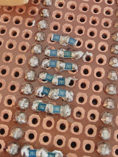

posto una foto dell'inizio della realizzazione del dac in componenti SMD su millefori, forse per qualcuno sarà una banalità ma io era la prima volta che saldavo SMD su millefori e ne sono stato entusiasta! Il risultato estetico non è dei migliori ma funziona.
Queste sono le 2R ossia la serie di due resistori uguali. La R singola è stata saldata tra le piazzole. Il tutto direttamente sotto il micro.

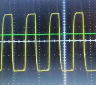

Onda quadra 550kHz

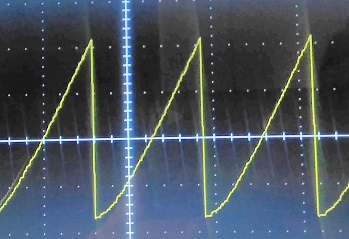

dente di sega 10kHz

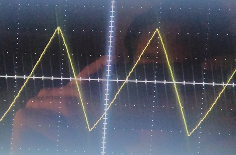

triangolo 5kHz (stesso algoritmo del dente di sega ma avendo due fronti, salita e discesa, la frequenza si dimezza

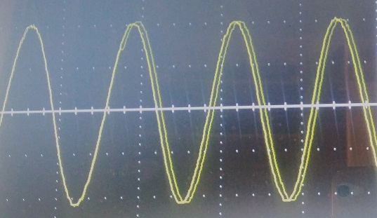

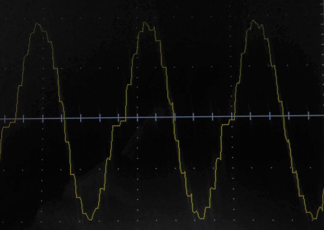

seno a 10kHz (l'oscilloscopio è scarso davvero e l'onda balla un po', si vede la sovrapposizione nella foto come se fosse doppio)
