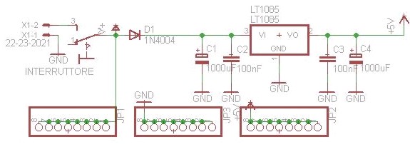

inizio a proporvi lo schema, realizzato con eagle
non spaventatevi, è fatto abbastanza male lo so, ma ora cerchiamo di analizzarlo con calma, pezzo per pezzo.
allora:
partiamo dall alimentazione
Ho deciso di usare un porta batterie che contiene 6 stilo, le classiche AA. potete scegliere voi se utilizzare stilo normali (1.5 V ognuna: 1.5 x 6 = 9 V totali) o ricaricabili (1,2 ognuna ---> 1,2 x 6 = 7.2 V totali) cambierà solo la velocità del robot ( più tensione ai motori, più vanno veloci, ma NON ESAGERATE !! :-)
ah, le pile devono essere TIPO SUI 2000/2500 mAH, altrimenti durano niente :)
ok, io ho deciso di usare le ricaricabili, quindi in entrata ho 7,2 volt, bene!
questi 7,2 V vanno sia ad alimentare i motori, sia devono alimetare la logica del nostro circuito. Come si vede dallo schema il circuito fa uso di un pic e di un integrato, e noi ben sappiamo che questi lavorano con una tensione di 5 volt. da dove li prendiamo questi 5 V ?
ecco qui! vi faccio vedere in linea di massima il mio schema
ci viene incontro il nostro lt1085, un regolatore di tensione che stabilizza la tensione a 5 volt precisi. Ma andiamo con calma.
Partendo da sinistra vediamo due piedini, denominati alimentazione 1 e alimentazione 2.
Cosa sono? Semplice, sono i due piedini su cui mettere i due fili uscenti dal vano batterie :) (solitamente filo rosso positivo, filo nero negativo, controllate con il tester ). Bene.
Il successivo simbolo sembra stano, ma invece è un semplice interruttore a tre piedini, ma noi ne utilizziamo solo due.
Serve quindi per interrompere l'alimentazione e far si che il robot quindi si fermi.
Dopo l'interruttore, ( e prima del diodo), possiamo prendere la tensione per alimentare i motori che chiamiamo +V il diodo D1 serve solamente per evitare che un eventuale inversione di polarità danneggi gli stadi successivi.
Dopo il diodo troviamo 2 condensatori, un integrato a tre piedini, e altri due condensatori.
Io ho utilizzato per i condensatori elettrolitici (C1,C4 per intenderci) due condensatori da 1000 uF,25 V. mentre per gli altri due,due condensatori da 100 nF. sono valori che ho usato io, quindi non sono ottimali però dalle mie prove il tutto funzionava solo con questi valori di condensatori.
Ovviamente potete provare a cambiarli , a voi le prove !:)
Ora veniamo al primo integrato,l ' LT1085.
Sebbene esistano diversi integrati che svolgono la stessa funzione, cioè stabilizzare la tensione a 5 V ( vedi lm7805) ho optato per questo perché è in grado di far passare fino a 3 A , e inoltre ( e sopratutto) ha una bassa tensione di drop out. Vi spiego meglio, senza entrare nei dettagli tecnici : ad esempio l' lm7805 per stabilizzare a 5 V ha bisogno di avere in ingresso una tensione almeno superiore a 7-8 V. dato che la nostra alimentazione varia tra i 7 e i 9 V, questi valori non sono accettabili, tenendo in considerazione anche che le pile si scaricano! l'LT1085 ha un low drop out. Che significa? Significa che in ingresso non necessita di una tensione così alta per funzionare a dovere, ma gli basta una tensione minore dei 7-8 V richiesti dall 7805, e questo per noi è importante!
per ulteriori informazioni vi rimando al datasheet
Ora abbiamo chiarito la funzione del nostro 1085 e sappiamo che in uscita ad esso abbiamo i nostri 5 volt, utili ad alimentare la logica del nostro robottino.

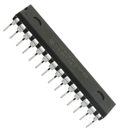

parliamo ora un po della logica. Il cervello è il pic,in particolare nel mio caso il
pic 16f876a
In sostanza il pic è un dispositivo totalmente programmabile via pc utilizzando un opportuno linguaggio di programmazione che può essere l'assembler, il c , o il basic.
Per il mio scopo io ho utlizzato il basic, il più semplice e il più vicino alla lingua parlata (a dir la verità più vicino all inglese che alla NOSTRA lingua parlata, come vedrete dopo :-)
Per poter programmare il pic bisogna quindi avere ( o autocostruirsi , se ne siete capaci ) un programmatore ( !) e un software per programmare . Io ho usato Mikrobasic, gratuito, reperibile qui
Guardiamo un po' di immagini del pic

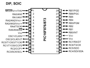

Questa è la piedinatura
Ok, dopo aver dato un occhiata a com'è il pic, riprendiamo lo schema iniziale.
Qui sembra tutto difficile, ma pensate di eliminare tutti quei rettangoli con dei cerchietti dietro che sono delle semplici morsettiere. Vi rimangono pochi pin. Vediamoli
- VDD (pin 20)----> va collegato direttamente ai 5 volt
- VSS (pin 8,19)---> van collegati direttamente a massa
- MCLR(pin1)---> va collegato ai 5 volt attraverso una resistenza da 4,7kohm
- OSC1/OSC2(pin 9,10)---> tra il pin 9 e 10 va collegato un quarzo ( io ho usato un quarzo da 4 MHz), e entrambi i piedini vanno collegati poi a massa attraverso un condensatore da 22pF, come si vede dallo schema.
Ok.
Lasciate perdere i piedini che iniziano con RA,RC,(guardate la piedinatura) a noi interessano solo quelli che iniziano con RB e che insieme ( sono 8) costituiscono la cosiddetta PORTB. Vi basti sapere che ognuno di questi piedini può essere utilizzato come input o come output, e nel nostro specifico caso da RB0 a RB5 li utilizziamo come output, mentre RB6 e RB7 come input.

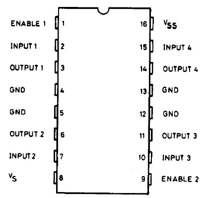

L293d
è un circuito integrato indispensabile per poter pilotare i nostri motori, e dopo vi spiegherò il perché. Ora sfogliatevi il datasheet
prima di spiegare a cosa serve questo integrato guardiamo la piedinatura.
Ci sono:
- 2 ingressi di ENABLE , uno per lato
- 4 ingressi, due per lato
- 4 uscite, due per lato
- 4 piedini di massa,due per lato
- 2 ingressi per la tensione positiva chiamati Vs e Vss.
Allora vediamo di spiegare il funzionamento di questo strano integrato : esso contiene al suo interno due ponti H. Se non sapete cosa sia un ponte h provate a fare una veloce ricerca su google, ma io provo lo stesso a spiegarvelo.
Guardiamo i piedini di input(IN1,IN2,IN3,IN4) sullo schema,sono collegati rispettivamente ( anche se è un po incasinato effettivamente ) a RB0,RB1,RB2,RB3, che come abbiamo detto prima sono configurati come uscite.
Un ' uscita del pic può assumere due stati, 0 e 1. 0 equivale a 0volt, 1 equivale a 5 volt. non sono ammessi valori intermedi o superiori a 5 volt.Questa è una regola importante da tenere a mente.
E questo per quanto riguarda la tensione.
Vi starete forse chiedendo se non possiamo attaccare direttamente i motori al pic per farli funzionare… e la risposta è NO.!
I motori assorbono corrente, generalmente intorno ai 600mA -1A.
Il pic è in grado di fornire al massimo 20 mA ... e quindi come facciamo a pilotare con un pic i motori? Ed ecco qui che entra in gioco l'l293d!
Noi collegando ad esempio l'ingresso IN1 con RB0 del pic, se quest ultimo va a 5 volt,chiaramente anche IN1 va a 5 volt. e quando l'ingresso va a livello logico 1 (5volt) l'uscita(out1 ) si porta anch essa a livello alto, fornendo una tensione positiva( che dipende da Vs, come vediamo tra poco) ma con una corrente massima che arriva fino ad 1 ampere!. ora si che possiamo far girare i nostri motori !
QUINDI
- OUT1 e OUT2 pilotano un motore
- OUT3 e OUT4 pilotano l'altro motore.
ed essendo le uscite del 293d strettamente legate alle uscite del PIC, capiamo come sia quest’ultimo che fa girare tutto l'ambaradam!, il CERVELLO appunto
una nota : l' L293d ha due piedini , chiamati Vs e Vss, che come ho detto prima vanno collegati alla tensione positiva. occorre però fare una distinzione:
- Vs=Supply Voltage
- Vss=logic supply voltage
- Vss quindi,facendo parte della logica deve essere collegata per forza ai 5 volt
- Vs invece è la tensione che in pratica troveremo sugli out del nostro integrato quando l'ingresso è a livello logico 1.
Facciamo un esempio. Poniamo Vs=7,74 V. Se IN1=5 V, OUT1=7.74 V. VS è quindi la tensione che noi troviamo sulle uscite, che ricordo sono pilotate dagli ingressi e quindi dal pic. questo vs andrà collegato alla tensione delle batterie ( non ai 5 V) tramite una resistenza da un paio di watt.
Per quanto riguarda i due ingressi di ENABLE essi non fanno altro che abilitare il funzionamento delle usicte che stanno sul loro stesso lato. facciamo un esempio.
Se ENABLE1 è a 0, su OUT1 E OUT2 noi leggeremo 0volt, indipendentemente da ciò che è presente in ingresso. funzionano quindi in sostanza come due interruttori.
Se noi quindi colleghiamo un motore a out1 e out2 e azzeriamo l'enable 1, il motore si fermerà e prescindere dagli ingressi.
ENABLE 1 e ENABLE 2 sono collegati rispettivamente a RB4 e RB5 del pic.
NB: l'L293d ha al proprio interno già i diodi di protezione dei motori , quindi non abbiamo bisogno di aggiungerli esternamente.

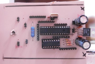

QUI vi lascio il pcb che ho realizzato io nel caso potesse servirvi

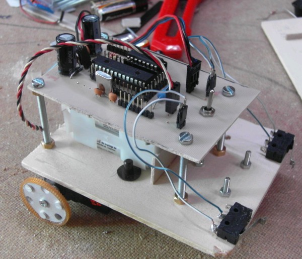

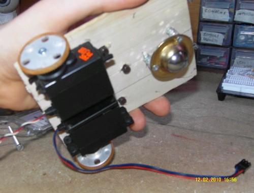

MECCANICA
Per quanto riguarda la meccanica io ho utilizzato due servomotori modificati in modo che girino continuamente, ho quindi eliminato il fermo che impediva la rotazione di 360°.
I due servomotori sono fissati ad un telaio in legno a cui è inoltre fissata una di quelle ruote libere di muoversi in ogni direzione ( ad esempio come quelle che probabilmente avete sotto la vostra sedia in questo momento :-)). il cambio di direzione è ottenuto bloccando un motore e facendo girare l'altro!
Qualche foto per capire meglio
