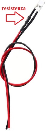

Buongiorno a tutti, chiedo il vostro aiuto per sapere come fare a collegare questo alimentatore https://www.amazon.it/gp/product/B07W78 ... UTF8&psc=1
con i seguenti led https://www.amazon.it/gp/product/B08GLX ... UTF8&psc=1
Praticamente dovrei collegare circa 50 led (Anche cablando due linee da 25) in modo che si accendano tutti... Il circuito deve essere utilizzato in un presepe artigianale. Avevo pensato di collegarli in parallelo voi cosa ne pensate?

Sono LED con resistenza precablata per alimentazione 12V, quindi assimilabili a tante lampadinette da mettere banalmente in parallelo. Non serve un alimentatore da 10A, un 1.5A tipo questo è più che sufficiente (e più sicuro dal punto di vista contatti accidentali). Se la luminosità di alcuni o tutti è troppa basta inserire in serie ai LED un riduttore tipo questo (usandone più di uno si possono realizzare stringhe di LED a luminosità differenti).

I diodi led che hai postato hanno già cablata una resistenza di limitazione,
pertanto puoi collegarli tranquillamente in parallelo, realizzando due rami da 25 diodi led come avevi premesso; e considerando le loro caratteristiche tecniche :

hanno un assorbimento pari a 20 mA, pertanto, 50 diodi led in parallelo richiederanno un'intenstà di corrente complessiva pari a 1000 mA, ovvero 1 A; quindi come ha correttamente osservato
djnz un alimentatore da 1,5 A o 2 A è più che sufficiente, si limitano i rischi da correnti elevate, e si abbattono i costi di realizzazione del presepe .
